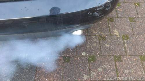

Eben Auspuff ist frei ich häng mal ein Bild an wie die Abgase aussehen. Mich wundert auch mal qualmt er wie ne Lok und mal fast gar nicht.

Habe heute mal weiter gesucht. Habe nen verstopften Unterdruckschlauch gefunden und nachdem der frei war hat er aufgehört zu qualmen und die volle Leistung ist auch wieder da. Hab den auch mit frischem Diesel befüllt aber das ruckeln ist weiterhin im kalten Zustand und im warmen bei um die 1800. Werde noch mal die leichtgangigkeit der vtg prüfen. Oder hast Du noch ne Idee?
