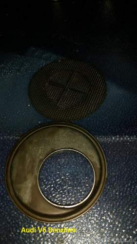

Heute war ich schön am Motor zusammen bauen. Beim Montieren der Ölpumpe fiel mir aber auf das die nicht so passte wie erwartet. Ich habe jetzt heraus gefunden das es keine RS4 Ölpumpe (wie gekauft war) sondern eine vom 2,5TDI AKE.
So nun zum interessanten Teil.
Ich habe die Ölpumpen zerlegt die vom 2,7T S4 und eine vom 2,5TDI.
Von aussen unterscheiden sich die beiden Ölumpen in 3 Punkten.
1. Das Öl Sieb ist anders
2. Das Pumpengehäuse Seitlich ist bei der 2,5TDI grösser ca 30% Volumen.
3. Das Kettenantriebsrad ist beim 2,5 TDI kleiner im druchmesser.
Was hat die Erkenntnis gebracht?
Die Ölpumpe vom 2,5TDI hat mehr Fördermenge ich denke von ca.30% mehr. Bis auf ein paar kleine Anpassungen sollte sie passen. Damit sie läuft muss das Kettenrad vom 2,7T bzw V6 Benziner genommen werden. Auch das Ölsieb kann man tauschen. Das Hauptproblem ist aber das sie 2mm zu Tief sitzt somit die Kette nicht unter Spannung steht. Mit Distanzadapter sollte die Pumpe passen. Vielleicht geht auch eine Ölkette vom TDI. In der Pumpe sitzt noch ein Ventil (Feder und Kugel).
Ich werde da wohl noch näher darauf eingehen. Sobald ich sie angepasst habe.

Img-20170930-220329854
Img-20170930-220354727
Img-20170930-220431706
Die Mühe brauch man sich theoretisch nichmal machen praktisch aber doch😉 die abgefräste Trekkerpumpe wird schon seit vielen Jahren von Tunern mit sattem Aufschlag verkauft...
http://www.zweimassenschwungrad.com/.../...road-agb-azb-asj-azr-detail
http://www.ebay.de/.../191080010946?...
Kettenrad vom Benziner nehmen (hast du ja schon),die Fläche wird abgefräst, die drei Auflagepunkte müssen am Ende 17,5mm sein, die Hülsen sind in diesem Fall 2mm.
Bohrung für die Nebenwelle mit na 8er Schraube verschlossen
Gtds
Uz
Iu
+2
Soweit klar. Aber wo müssen 17,5mm sein? Von wo nach wo? Was muss abgefräst werden? Auch stellt sich mir die Frage. Ob du meinst das der Deckel von dem Druckventil geöffnet werden muss. Und 5mm mehr rein damit die Feder mehr spannung hat? Deckel wieder verschliessen.
Danke für die Infos.
die "Stärke"der Auflagepunkte, die Pumpe muß ja am Ende so sitzen wie die org. ,von der Höhe, das Maß kann auch von Pumpe zu Pumpe ein klein wenig schwanken was man wegnehmen muß-deshalb bei dir nochmal im einzelnen nachmessen,kleine Toleranzen gleich auch der Kettenspanner aus.
achso Druck sollte sich im Bereich 4-4,5bar bewegen,wenn das nicht genug ist kannst dir auch ne 3-4mm Scheibe unter die Feder legen

Ich fasse noch mal zusammen.
Abfräsen übergang Pumpe zu Block bohrung.
Abstandshalter 2mm
Feder unter mehr Spannung setzten.
Gewindeloch mit schraube verschliessen M8.
Ggttt-3305866653614922821
Img-20170930-220554264
Img-20171001-145236027
ja alles schon richtig so aber öffnen must du das Überdruckventil nicht unbedingt! Öldruck liegt so schon bei ca. 4-4,5bar. Erst wenn du mehr fahren willst kannst was drunter packen, hängt natürlich auch vom Öl ab.
Öl soll 15w50 oder 20w60 Motul rein. Das mit der Feder habe ich ausprobiert. Die Federn von beiden Pumpen sind gleich denke ich von der Federkraft. Gut dann brauche ich nur die Adapter machen lassen.
