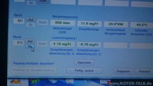

2,5 Tdi (bdg) läuft nicht
Mein 2.5 TDI Bdg springt nicht an. Habe ihn gekauft mit angeblichen Pumpenschaden. Der Vorbesitzer hat schon ne andere Pumpe mit gleichem Steuergerät verbaut. Was kann das sein? Fs ist leer.

Messwertblock 018: Pumpenstatus -> Was steht da ?
Pumpenstatus ist ohne Fehler hab ich schon geschaut. Dann wirds wohl daran liegen, dass der ne 106j pumpe hat mit dem alten SteuerGerät aber eine braucht mit 106m. Wie kann ich denn die Pumpe im Tank uberbrücken um zu schauen ob die geht?

Hab die Pumpe gewechselt hab aber ne gebrauchte geholt die angeblich zu 100% funktionieren soll. Luft ist keine mehr im durchsichtigen Schlauch auch an den Einspritzdüsen kommt diesel an leider weiß ich net wie viel ankommen muss. Pumpe ist angelernt nur der Wagen will einfach net anspringen oder ein Lebenszeichen von sich geben. FS ist leer. Hat einer ne Idee?

Der Wagen lauft immer noch nicht hatte den schon so weit, dass er auf 2-3 Zylindern anspringen wollte, aber es nicht tat. Da ich weiterhin die ESP im Verdacht hatte, habe ich die Einspritzdüsen ausgebaut und selber mithilfe der ESP geprüft habe und nochmal die Steuerzeiten kontrolliert. Dabei ist mir aufgefallen, dass beim abstecken ein Einlassventil auf ist und der Kolben nicht im oberen Totpunkt steht, was mich zuerst stutzig machte. Habe dann mit einem Meister gesprochen er meinte es gibt Motoren (Porsche) die werden nicht auf den oberen Totpunkt abgesteckt, um Spannungen auf die Nockenwelle zu vermeiden. Habe dies dann akzeptiert und gehe davon aus, dass von den Steuerzeiten somit alles passt, vor allem weil der Motor Kompression hat (mit schlauch und Kompressor grob gemessen und kein zischen festgestellt). Habe mich dann an die Düsen gemacht und den Motor bei ausgebauten und angeschlossenen Düsen gedreht um zu überprüfen, ob die Pumpe überhaupt genug Druck erzeugt. Fakt ist die Zylinder kriegen alle Sprit was mir allerdings aufgefallen ist, dass 4 Düsen nur aus 2 von 5-6 Löchern spritzen und meiner Meinung nach net wirklich schön zerstäuben. Werde diese jetzt mal prüfen lassen.
