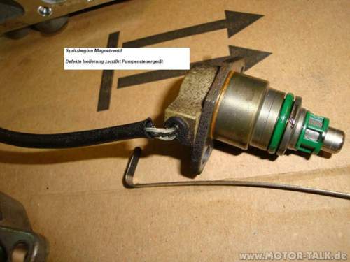

Für mich klingt das ganze eher nach Kurzschlüssen zu der gut Versteckten Leitung zwischen Pumpensteuergerät und dem Magnetventil für Spritzbeginn. Dauert dann bestimmt nicht mehr lang, bis "keine Komunikation Pumpensteuergerät" kommt, da dann die Endstufen abgefackelt sind, und am ende eine Neue Pumpe brauchst.
(sihe Bild)
(Derartige fehler werden im Pumpensteuergerät abgelegt, aber nicht zum Hauptsteuergerät übertragen.) Der Diagnosepin an der Pumpe ist nicht belegt, und kann nur mit einer KTS mit spezieller Diesel Software abgefragt werden, sofern das Steuergerät noch lebt.
