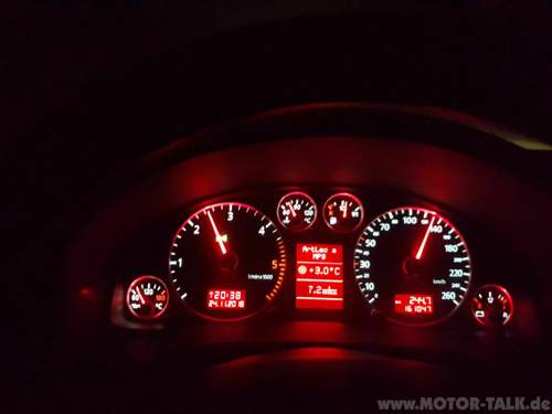

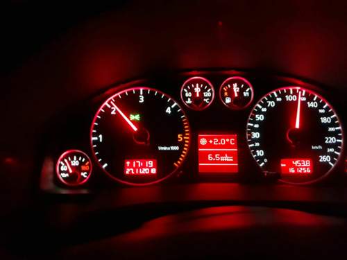

Dann habe ich vor ca 3 Monaten den Kühlmitteltemperatursensor getauscht und nun funktioniert zwar die Nadel der Kühlmittelanzeige, allerdings steigt der Wert bei einer 60km langen Autobahnfahrt mit 130km/h nicht weiter als 75 Grad an. Auch die Öltemperatur ist nicht viel höher (siehe angehängtes Bild).

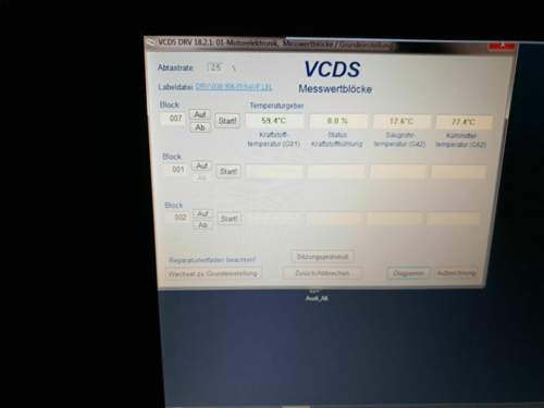

Habe gerade auch den Wert ausgelesen mit dem OBDEleven-Tool, da zeigt er mir auch nur 75 Grad an (und keinen Fehler).

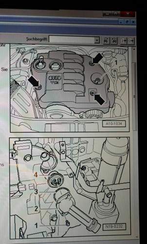

Falls es das Thermostat ist weiß jemand wo es bei dem 1,9 TDI sitzt (hoffentlich nicht beim Zahnriemen!?)

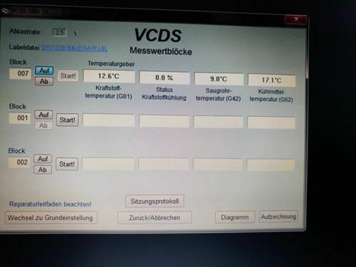

Hab heute nochmal bisschen geforscht und war mit dem VCDS auf dem Auto.
Das sieht alles soweit gut aus...Fehler spuckt er auch nicht aus und Ersatzwerte zeigt er auch nicht an.
Werde die Tage wohl mal das Thermostat oder was meint ihr? Werde aber das Thermostat vom Freundlichen holen.

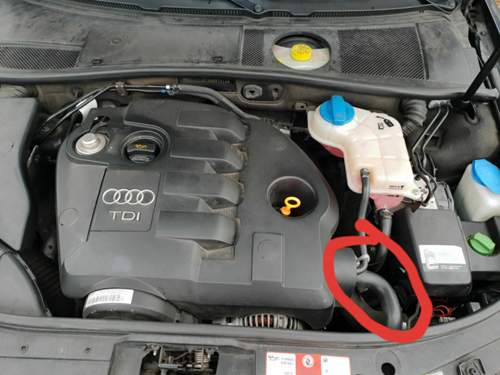

An welchem Schlauch erkenne ich denn ob von Anfang an der große Kühlkreislauf offen ist (dies vermute ich nämlich)?
der g62 hat sich von schwarz auf grün geändert, dass passt. teilenummer lautet 059 919 501 A.
der untere schlauch (vom kühler zum Motor) wird erst warm, wenn das Thermostat öffnet.

Das Thermostat sitzt in Fahrtrichtung links, etwas weiter vorne am Motor. Recht frickelig zu erreichen. Hab den Tausch auch vor mir.

die Werte sind zu niedrig. Auch bei -20 Grad muss die Anzeige (Wasser) auf 90 Grad gehen, wenn du nicht gerade 10km bergab rollst.
Dein Thermostat ist defekt. Es ist rein mechanisch und lässt sich leicht selbst wechseln.
