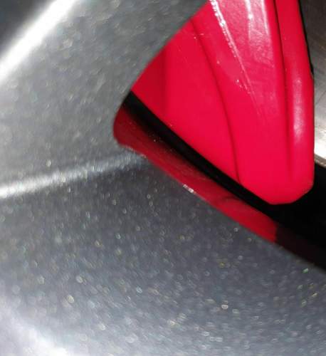

Stimmt, da hast du recht. Vllt ist das auf den Bildern von mir doch ne optische Täuschung. Wenn ich in natura nochmal vor nem RS stehe mess ich mal nach 😉
Anbei noch ein Bild mit einer originalen Audi 18 Zoll Felge. Ca. 2mm Luft sind mir persönlich zu wenig 🙂
Meine Winterräder wären also zu verkaufen 🙂 (endlich ein Grund für 19er im Winter 😎)
