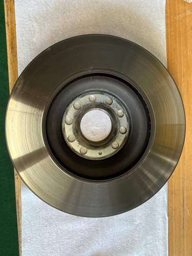

habe festgestellt, dass der S4 beim Anbremsen ein wenig rubbelt. Habe den Wagen eigentlich noch nicht morts ran genommen. Ist ein S4 mit Werksbremsanlage. Anbei ein Bild von der Scheibe - sieht vorne links und rechts gleich aus. Normal so? Hatte die dunkle Färbung noch bei keinem Wagen bislang. Danke für Experten Feedback schon mal an dieser Stelle,

Spürt man beim rubbeln gleichzeitig ein pulsieren im Pedal? Dann würde ich auf eine Bremsscheibe mit einem leichten Schlag tippen.
Wurde die Bremse "richtig eingefahren"? Oder von anfang an "voll 'drauf"..?

@caha: Nein, spürt man nicht.
@arcuos: Der Wagen wurde vernünftig eingefahren. Nicht nur Motor, sondern v.a. auch die bremse. Im übrigen hat er das erst seit ca. 500 km, das heißt nach dem Einfahren. Passiert ist auf diese 500 km aber nichts ungewöhnliches, etwa in Form eines Vollbremsung aus 250 oder ähnlichem.

Also ich war heute meinem Audi Händle, der Sag die Bremsscheiben sind verglüht und einfach zu heiß geworden, die Scheiben und Beläge müssten getauscht werden, und das bei knapp 9.000km ohne starke Belastung !

Also Mechaniker beim Audi Händler um die Ecke sagt mir die Bremsscheiben seien "verglüht" und man müsste diese vorne mit Bremsbelägen austauschen, er könnte nur Mutmaßen woher das käme.
Da ich damit alles andere als zufrieden war, bin ich dann noch zum Audi Händler meines Vertrauens gefahren der etwas weiter weg ist. Dort hat sich der Chef Mechaniker das angesehen und lediglich Hot Spots an den Scheiben feststellen können und "verglaste" Bremsbeläge, er vermutetet viel Stadtverkehr und nur sehr vorsichtiges bremsen. Da hatte der gute Mann Recht und empfahl die Bremsen mal härter ran zu nehmen und sonst sich weiter keine Sorgen zu machen.
Na das sind mal zwei sehr gegensätzliche Meinungen....
Heute nach 1.200 km am Wochenende auf der Autobahn ist alles bestens keine Problem und die Hot Spots sind auch weniger geworden.

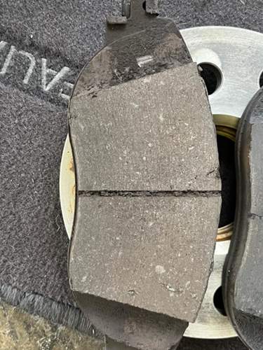

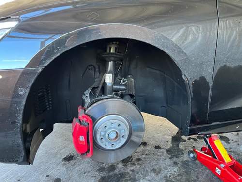

Ich knüpfe hier mal mit einem Problem/Frage an:
Unser 2.0 TDI quattro B9 (alles serie @80Tkm), hat ein pulsieren/Vibrieren bei Bremsen aus hohen Geschwindigkeiten. Schlimmer bei warmen Bremsen, kaum spürbar wenn kalt. Tritt so richtig erst ab 120km/h auf. Nach dem 2. und dritten mal von 180 auf 120 wird das sehr doll. Wenn man stark bremst, vibriert es weniger.
Ich frage mich woher das kommt. Bremsen sind 2021 alle neu gekommen, alles von ATE. Ging alles super, lediglich die Beläge vorne hatten verbogene Halteklammern, die ja in die Kolben eingerastet werden. Die Klammern habe ich beim Einbau gerade gebogen und dann eingesetzt.
Knapp 3 Monate lang war alles gut und jetzt vibriert es eben sehr stark beim Bremsen. Das Auto stand 3 Wochen viel herum und wurde dann am Stück 500km bewegt. Im Laufe dieser 500km nach Standzeit fing das Vibrieren an. Ohne besonders starke Bremsungen, eine ganz reguläre Fahrt bei wenig Verkehr.

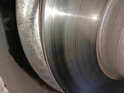

Auf der Scheibe VL kann man einen bläulichen Ring sehen (s. Foto im Anhang) und ich frage mich, ob der Belag nicht gut sitzt und einseitig bremst. Kann das an den verbogenen Halteklammern liegen?
Wenn ich die frei hängenden Räder durch drehe, spüre und höre ich kein wechselndes Schleifen der Bremsen. Wenn die Scheibe verzogen wäre, müsste man das beim durchdrehen ja merken. Da schleift auch sonst nix. Die Beläge werden also ordnugnsmäßig zurück gestellt.
Ich wollte das mal eine Weile beobachten und schauen ob sich das wieder beruhigt, 3 Wochen Standzeit im Freien bei Schnee, Eis und Salz sind ja nicht ohne...
Habt Ihr noch Ideen?
