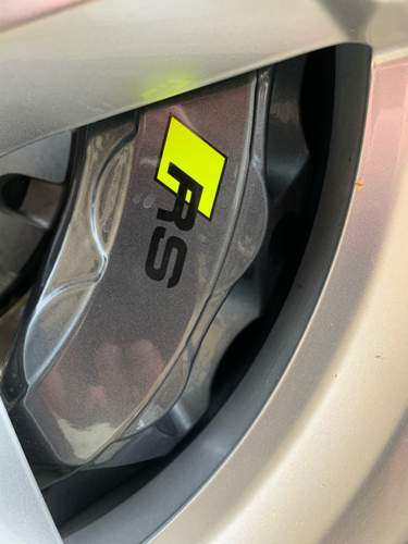

Ich merke bisher kein Unterschied. Bilder folgen
Zum testen sind noch die WR drauf 😉

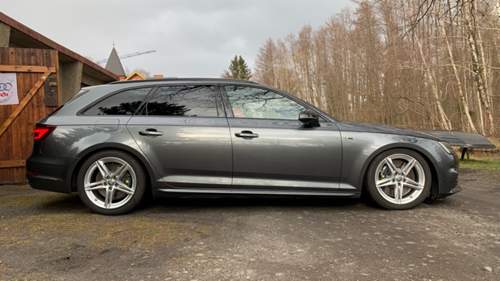

Gepasst haben bei mir diese Felgen, ich würde es aber nicht empfehlen mit 18“.
Ich denke eigentlich sollten alle 18“ Felgen vom B9 passen.

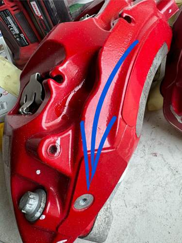

Hi zusammen,
da ich langsam mal Zeit finde meine RS4 Bremse vor zu bereiten für den Umbau, wollte ich kurz mal fragen, wozu dieses Gewinde ist? ist hier noch eine Halterung fuer den Bremsschlauch dran??
Da ich Ebenso direkt auf Stahlflex/Fischer. gehen werde, wird dieser Befestigungspunkt (falls es einer ist) benötigt?
Nein, da gehört ein Schwingungstilger dran.

@HelmiCC schrieb am 27. August 2024 um 19:39:39 Uhr:
hat da wer eine Teilenummer? oder kann man die auch weglassen?
@QGRAU schrieb am 27. August 2024 um 16:39:37 Uhr:
Hi zusammen,

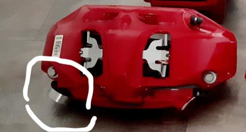

Dann dürfte das keine Bremse vom RS4 sein die du hast sondern vom SQ5.
Das habe ich vor kurzem erst gelernt das es die 375er Bremse mit Tilgergewicht deutlich günstiger in der Anschaffung gibt als wenn man die RS4 Bremse ohne kauft.
Teilenummer habe ich nicht, beim Freundlichen einfach mal durchrufen.
Ich schätze die Kosten liegen ähnlich denen vom TTRS und da kostet einer ca. 50Euro.

Vor kurzem war eine drin für 650€, SQ5 für 375er Scheibe mit Tilgergewichten.
Ich wusste garnicht das es die Bremse damit gibt, hatte mit jemand auf Kleinanzeigen geschrieben, seine als RS4 B9 Bremse deklarierten Sättel hatten Tilgergewichte.
Nach ewigem hin und her (ich dachte nämlich er verkauft eine S4 Bremse und das Drama habe ich ja selbst durch) kam raus das es eine SQ5 Bremse ist die sich natürlich als RS4 Bremse deutlich schmackhafter verkaufen lässt.
Ich habe letztens mal bei mir geschaut, als ich Winterräder montiert habe.
Die 375er S4 hat keine Schwingungsdämpfer am Sattel verbaut.
