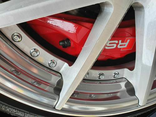

Mal meine Meinung zwecks Bremssättel lackieren.
Meine haben voll bepacktes Auto mit Dachbox vom Großglöckner eine Woche Österreich und sämtliche sonstige Bremsungen überlebt.
Ich würde behaupten normale Farbe hält ;-)
Rennstrecke will ich nix zu sagen.
Bild zeigt Bremse war warm^^und übrigens lebt auch die hintere Standart Wurstbremse mit Vollscheiben noch.
Keine Sorge RS hinten liegt beim Lackierer (und wird schnullistandard lackiert wie vorne :-P)
Manche sollten hier einfach die Kirche im Dorf lassen nicht jeder fährt am Limit und Rennstrecke mit nem A4 ;-)
Ich hoffe, du meintest nicht mich 😮 meine Aussage war auf ein Steinchen zwischen Sattel und Felge bei 18" Felgen. Und da ist es egal, welcher Lack. Und bei meinen 3mm zum Stern fährt sicher auch immer etwas Risiko mit...
Finde deine Farbe richtig passend 🙂
Ich beweg meine RS Bremse sicher auch nicht am Limit. Aber ich freu mich jeden Tag an deren Anblick 🙂

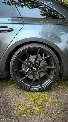

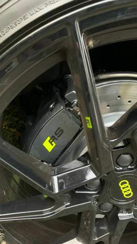

Meine Bremse hinten ist seit heute verbaut.
@Black-GT schrieb am 24. September 2021 um 19:17:51 Uhr:
Sieht wirklich top aus!
