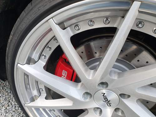

ich spiele mit dem Gedanken, meinem A4 B9 2.0 TFSI Quattro 252PS eine RS4 B9 Bremse zu spendieren.
Übersicht der Teilenummern:

Original habe ich bereits den „kleinen“ Festsattel mit der 338x30er Scheibe verbaut.
Vorne gehe ich davon aus, dass es im Bezug auf Montage Plug&Play passt.

Ich merke bisher kein Unterschied. Bilder folgen
Zum testen sind noch die WR drauf 😉

So Bremse eingetragen *jippieh* geht auch ohne irgendwelche Unterlagen, es gibt sie eben noch, zwar selten aber es gibt sie die guten Prüfer.
Hatte extra noch eine 18“ Winterfelge montiert, 2mm Luft müssen sein (Felge-Sattel) 3-4 hat meine Kombi, wurde also mit eingetragen.
So, hinten nun auch endlich erledigt 🙂
