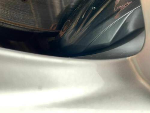

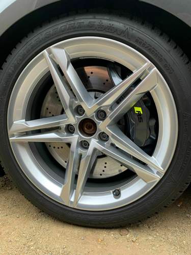

So heute mal ein 18“ Winterrad gesteckt.
Schleift nix und Pappe rutscht auch durch^^
Mulmig wird mir trotzdem damit 200 zu fahren, aber sicher nur die erste Woche 😁
Dann steck doch auch im Winter einfach ne gescheite Felge drauf. ;-)
Schwer zu erkennen. Wieviel Platz ist denn an der engsten Stelle?
Was man da erkennen kann - wäre mir zumindest viel zu wenig! ;-)
Mal ganz davon abgesehen, dass der geile Bremssattel hinter dem "Ballonrad" ein trauriger Anblick ist! ;-)
Da ist doch Platz genügend , ist doch ein Festsattel da findet doch keine Veränderung zwischen Sattel und Felgenrand statt .
Da habe ich schon Serien Kombo's gesehen mit weniger Platz .

@RS5 450 schrieb am 18. August 2021 um 12:16:08 Uhr:
Doch arbeitet minimal.
Du brauchst laut VdTüv-Merkblatt 751 Punkt I.5.1.4.1 mindestens 2mm Abstand zwischen Rad und Bremse an der engsten Stelle. Dabei ist die Anbringund der Auswuchtgewixhte zu beachten.
