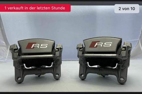

Kann mir hier jemand sagen ob die Stellmotoren hinten für die Parkbremse immer die selben sind sprich meine auf den RS4 Sattel passen?
Ansonsten sollte der RS4 Sattel hinten ja passen oder?
@Black-GT schrieb am 4. August 2021 um 09:09:43 Uhr:
Ja, die Stellmotoren sind identisch.
Okay und hat hier schon jemand hinten auf RS umgebaut? Passen die Sättel überhaupt weil die Scheiben ja eine andere Topftiefe haben wirkt sich das auch auf den Sattel aus?
Soweit ich weiß, hat der RS4 eine andere Radnabe. Somit sollten die Sättel mit normalen 330x22er Scheiben fahrbar sein.
Das ist so die Radnabe beim RS ist um die geänderte Topftiefe dicker .Sattel muss dann unbedingt auch vom ? B9 sein da die Aufnahme am Achsschenkel sich auch geändert hat.
Ja B9 RS Sattel ist es definitiv.
Also passt er, na ich bin gespannt.
Der Verkäufer hat noch weitere auf Lager also falls noch jemand welche brauch kann sich gerne melden.
Sind neu mit Belägen ohne Handbremsmotor.
350€
Ach ist das der Anbieter aus m Harz bei E*** und auch der kostenfreien Variante davon?
Bin auch mal gespannt.

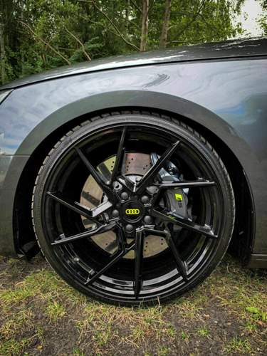

Die Farbe passt ganz gut zu deinen Vorderen...ist sicher von der Hinteren in Verbindung mit Ceramik vorne, darüber hinaus gab es meiner Info nach keine graue Version.
Und zu der Radlager-Radnabenthematik bzw. gleich Motor tauschen.

Was meinst mit kostenfrei?
Ja ist er.
Naja Farbe passt eben nur fast entweder gleiche Farbe oder garnicht 😁 das wäre sonst ja hart behämmert.
Vorne ist jetzt fertig hinten wird identisch.
@Black-GT schrieb am 6. August 2021 um 16:39:28 Uhr:
Ja ist er.
Sieht top aus und passend gelbe Embleme zur Dachbox 😉
