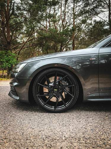

Ich merke bisher kein Unterschied. Bilder folgen
Zum testen sind noch die WR drauf 😉

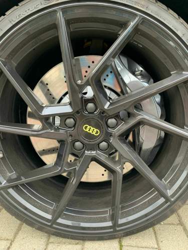

So nun mal wieder zu meiner OP, da ich ja anscheinend der einzige Hirni bin der die RS4 Bremse (mehr oder weniger freiwillig) auf den 190PS TFSI baut.
Habe sie jetzt gute 400km Landstraße drauf. Habe vorhin mal mehrere (erste) starke Bremsungen gemacht von 130/140 runter Ergebnis „Fuck ballert die 😮“ und ok endlich weiß ich wieso man die hintere Bremse mit umbauen sollte.
Technisch konnte es mir nur einer erklären selbst mein Audi Meister meinte macht keine Probleme, Fakt ist bewegt man das Auto ein wenig sportlicher ist die hintere Bremse einfach am Limit überhitzt und wird blau also sie ist für Derartiges Bremsen nicht ausgelegt.
Zwei Probleme habe ich jedoch, Mutmaßungen gibts viele dazu. Die rechte Scheibe hat Immernoch Teile innen und außen am Rand die noch nicht bebremst sind und mein Pedalweg ist deutlich länger bis zum Druckpunkt.
Hat er mit der originalen Bremse bei 80% geankert ankert er jetzt bei 50% getretenem Bremspedal. Warum?
Das eine Sportbremse anders bremst ist mir klar aber später?
Luft kann eigentlich nicht der Grund sein, die Vermutung liegt jetzt auf HBZ allerdings ist meiner der selbe wie im S4 und der hat den selben wie der RS4 🙄 angeblich sind alle Bremstechnischen Bauteile im Hintergrund bei allen A4/S4/RS4 gleich…auch das haben mehrere Quellen ergeben nur irgendwo muss ja was nicht passen das die Hintere Scheibe/Bremse daran schuld ist kann schwer sein.
Scheibe ist Zimmermann Beläge Brembo.
Wenn der Druckpunkt nicht passt kann nur Luft das Problem sein. Bei dem Tragbild arbeiten die Kolben außen nicht richtig. Oder da klemmt irgendwo was- ordentlich entlüften wäre nun der nächste Schritt. Normal ist das nach 400km jedenfalls nicht.
Hm das mit dem Druckpunkt kenne ich aber auch, von Umbauten am Opel damals. Wenn man von 280 oder 308 mm bremse auf 321 mm Anlage umbaut, bekommt man weicheren Druckpunkt, aber allgemein lässt sich die Bremse besser dosieren.
Beim B8 bin ich aber der Meinung, dass man zusätzlich ABS-STG umkoderen kann auf die S4/RS4 Charakteristik.
Und das mit der nicht bebremster Scheibe - da ist irgendwas faul. Da kommt man ums abbauen und zerlegen nicht rum.

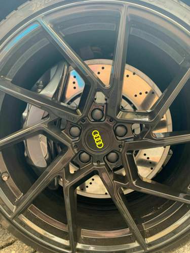

So hier kommt nun die Lösung bzw der Grund für mein Problem mit der rechten Bremse. Es war Farbe vom lackieren die quasi den Bremsbelag in seiner Gleitbahn behindert hat, ein kleiner Tropfen den man beim bremsen immer mit zusammen gedrückt hat.
Nach kurzer Fahrt war die Scheibe nun perfekt blank und der Druckpunkt passt nun auch : )

Das sieht sehr gut aus....vorne.
Nun noch hinten!
