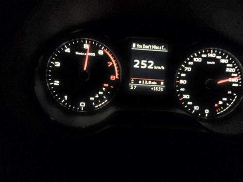

ich habe das Fahrzeug jetzt seit 5 Monaten und mittlerweile 7300km runter.
Es ist ein Handschalter der lt. Datenblatt 234km/h laufen sollte.
So ab 5000km hatte ich immer mal wider versucht die Endgeschwindigkeit zu erreichen.
Aber lt.Tacho (der lt. GPS etwa 5km/h vorgeht) waren nie mehr wie gut 220km/h auf gerader Strecke drin.
Hat jemand ähnliche Erfahrungen gemacht?

@Ralf49124 du hast vollkommen Recht, das ist nicht normal. Und lass dir nicht irgendeinen Blödsinn aufschwazen von wegen, der Wagen ist ja nach knapp über 1000km noch nicht genug eingefahren um die Höchstgeschwindigkeit zu erreichen. Das ist Bullshit. Ich hatte schon einen A3 von Sixt, der keine 1000km drauf hatte und der ist auch mit seinem 1.8er TFSI und 7-Gang S-Tronic auf die 250km/h gekommen.
Und meine Limo mit 1.8 und 7-Gang S-Tronic schafft auch über 250.
11029513-1023612510985279-4193265514309152476-n
Hab heute erst wieder die 230 laut Tacho geschafft... und das mit den neuen Winterwalzen, die schon sehr weich um die Mittellage sind. Lasst euch bitte nichts von fehlender Vmax einreden!

Also das die 19 Zöller dran Schuld sind, glaube ich auch nicht.
Ich habe bei meiner Limo S-tronic 184 Ps TDI, ich glaube Kilometerstand war um die 4000,
knapp 253 K/mh auf ebener Strecke geschafft, das mit 19 Zöller.
Da ging noch was gefühlt.😛
In Anbetracht dessen, das meine Limo mit 237 K/mh eingetragen ist, denke ich das ich um die 240 gefahren bin.
