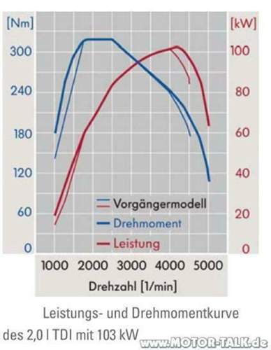

Ich hätte da mal ein Frage zur Leistungsentfaltung des "neuen" 2.0TDI. Sagen wir am Beispiel eines Fzg. mit 140PS, Sechsganggetriebe (Handschaltung), Common Rail.
Ich hatte da im Laufe der letzten Woche ein interesantes Gespräch mit "meinem Chefmechaniker" von VW. Und der muss sich ja schliesslich mit den hauseigenen TDIs auskennen. Zudem deckte sich das was er sagte, mit Gelesenem.
Meine Frage ist: Wie "fühlt" sich der neue 2.0 TDI (Common Rail, 140PS) im Vergleich zu einem nominal gleichstarken (altem, echtem) TDI an?
Der Common Rail Diesel soll kultuvierter sein, aber nicht mehr diese "brachiale" Leistungsentfaltung haben wie der alte.
Wenn ich mir einen neuen Golf TDI kaufe, dann hätte ich gerne wieder diesen "Diesel - Dampfhammer". Also, was tun? - Gleich auf den GTD (170PS) gehen, oder gar die Marke wechseln?
Ich möchte deshalb nicht gleich auf einen 2.7TDI oder 3.0TDI aus Ingolstadt gehen müssen, nur weil ich manchmal gerne etwas mehr Schub fahre. Oder ist das gerade das Kalkül?
Wer kann also sagen, wie der Unterschied ist? - Ich schätze, da ist bald eine Probefahrt fällig...
Auf die Dauer hilft nur Pow... DREHMOMENT!

Ich stelle ein Drehmomentdiagramm rein.
Auf der Grafik sind Charakteristiken von zwei 2.0 140 PS TDI Motoren zu sehen: PD und CR.
Quelle VW.

Original geschrieben von DieselWeazel
Eines kann man wohl objektiv feststellen: Die TDIs waren schon immer gut und sind weiter entwickelt worden. Der Übergang zum CR - Motor stellt für mich aber keine Weiterentwicklung dar.
Dann hast weder in Physik aufgepasst noch die Beiträge hier in diesem Thread bzw. anderen hier auf MT genau gelesen.
Für die Beschleunigung oder die Leistungsentfaltung, so wie du es in deinem Thread-Titel genannt hast, ist nur allein die Radzugkraft bzw. die daran anliegende Drehzahl ausschlaggebend.
Schau dir mal die Beiträge von MyInfo an, er hatte mal die Daten (Motorleistung, Getriebeübersetzung) einzelner VW-Motoren aus dem 6er gesammelt und ein paar Diagramme gemacht.

anders herum wird für mich ein Schuh daraus.
VW hat viel zu lange und gegen jede Logik an einem technologisch rückständigen Motorkonzept festgehalten, vermutlich um die Investitionen in diese Technik zu amortisieren, während die Konkurrenz schon viel früher zur moderneren Technik übergegangen ist. Damit hätte VW fast den Vorsprung, den sie als Vorreiter der Direkteinspritzer-Technik eigentlich hatten, verspielt.
Andererseits machen sie das, was sie machen, auch richtig und sind mit den CR-Motoren auf den Markt gekommen, als diese Technik dann auch schon absolut beherrscht wurde, während einige andere, die schon früher auf diese Technik gesetzt haben, auch schon mal ein wenig Lehrgeld zahlen mussten.
Was ist es dann, wenn VW vom TDI zum TDI CR übergeht? Das sind zwei unterschiedliche Motorenkonzepte.
Es ist:
- eine deutlich verbesserte Laufruhe
- geringerer Verbrauch
- bessere Fahrbarkeit durch die angenehmere Leistungscharakteristik
Mich hat dieses extrem unharmonische Ansprechverhalten der alten PD-TDIs immer extrem genervt. Erst kommt gar nichts, dann ab 1.800 Umdrehungen auf einmal der totale Bumms, damit dann ab 3.000 wieder tote Hose ist. Grad bei Nässe und im Winter machte das die Autos dann fast schon unfahrbar, weil man ständig in der Schlupfregelung hängt.
Der aktuelle CR-TDI zieht bereits ab knapp über Leerlauf sauber unten raus und das dann weiter bis über 4.000, damit gewinnt auch die Traktion und ich glaube nicht, dass ein alter PD einem neuen CR wegfährt, obwohl die CR länger übersetzt sind.
