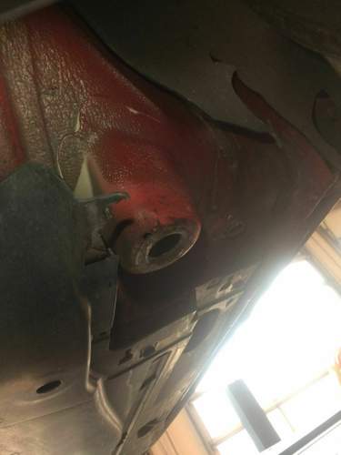

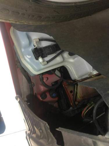

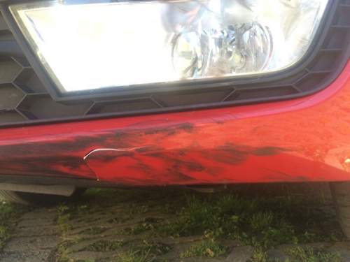

Der LKW Fahrer war zum Glück vor Ort, ob dessen Versicherung zahlt steht noch in Frage der kommt aus Weißrussland ist versichert aber das bedeutet noch nichts-.-. Lasse gerade die Achse vermessen. Ansonsten nur Plastik kaputt gerissen, zum Glück. Wischwasserkasten ist auch ganz. Nur ein Schlauch abgerissen. Solange ich nicht noch eine böse Überraschung erlebe, habe ich Glück gehabt.
So Kostenvoranschlag ist fertig. Für das bisschen kaputtes Plastik knapp 3300€ 😁
