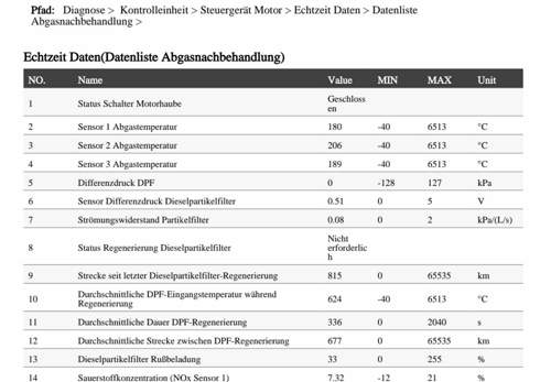

Ich hab es bisher leider auch noch nicht geschafft mit ELM237 und marktüblichen Apps. Fahre den D20DTH mit Euro 6d-temp MJ19. Man kann sich die Gesamtanzahl der erfolgreichen und abgebrochenen Regenerationen anzeigen lassen.

maximale Temperatur 6513°C. Respekt.😁

Bevor Missverständnisse entstehen, das Bild unter dem Beitrag kommt nicht von FB.
Das habe ich in einer APP gemacht, mit der man unter anderem die Datenlisten abfragen kann.
Die Werte bei MIN und MAX sind als Grenzen des Wertebereiches zu verstehen, relevant ist lediglich der Wert bei VALUE.
was bringen min und max angaben (und gemessene oder berechnete werte) wenn diese für laien nicht in interpretierbar sind. genauso die dpf Beladung. 0-255%? 255+1 = 256, also 8 Bit = 1 Byte.... nocht fragen? 😁
die Beladung wird im übrigen auch nicht gemessen sondern durch Modellrechnung ermittelt.
Willst du mir nun Nachhilfe geben in Zahlensysteme 😁?
Stell dir mal vor, selbst mit der CU wurden mir im Astra schon mehr als 100% Beladung angezeigt. Ich vermute nun einfach, dass für den Beladungszustand ein Byte vorgesehen ist. Daher kommen auch die Werte von MIN = 0 und MAX = 255.
Das mit der Beladung dachte ich mir fast, da schon beim Astra H mit einem Modell gerechnet wurde. Darum ist es auch immer so fatal, wenn bpsw. Aufgrund eines Defekts mehr Ruß entsteht als vorgesehen.
