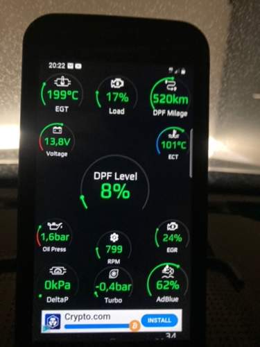

Hallo Zusammen, ich möchte das Thema noch mal aufgreifen. Ich fahre einen Insignia B mit dem Motor D20DVH 174PS Diesel. Oben habe ich gelesen das es für den Vorgänger D20DTH 170PS Diesel keine Möglichkeit gibt sich den DPF Füllstand anzeigen zu lassen. zdm schrieb zwar im letzten Post das es gehen würde, aber das kann ich so nicht bestätigen. Ich habe einen ELM327 Clone im Einsatz und auch einige Apps durchprobiert, konnte aber keine funktionierende Kombination finden. Beim car Scanner gibt es wohl den Eintrag DPF Fill State aber mit einem 18 Dollar Symbol hinterlegt. Bei Scanmaster und Torque konnte ich erst gar keinen Sensor für den DPF Füllstatus finden.
Kann mir jemand eine funktionierende Hard-/Software Kombi nennen die nicht gleich hunderte von Euronen kostest?
Nimm diese App:
https://www.oplmonitor.eu/en/
und kauf ein vernünftiges Dongle dann klappt das auch.
Die App konnte sich gar nicht verbinden. Welchen Dongle hast du im Einsatz?
Die Dongle sind auf der Verlinkten Seite unten aufgeführt.
Ich habe den :
Vgate vLinker MC+
und den:
Vgate iCar2
Mit einem Clone wird die App nicht funktionieren und das ist auch richtig so.

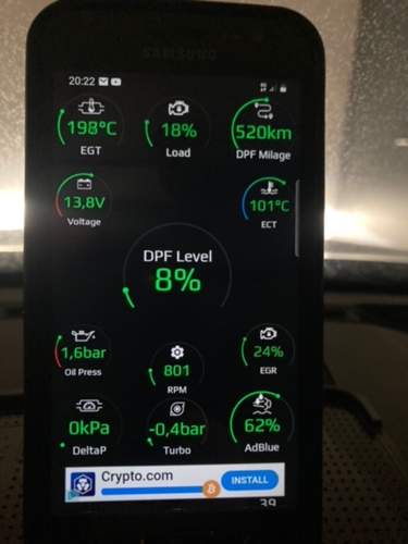

8% bei 520 km? Nicht schlecht. Ich fahre wohl echt zu viel Kurzstrecke. Und meine Batterie ist auch nicht mehr so fit. Liege da bei 54 %.

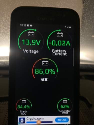

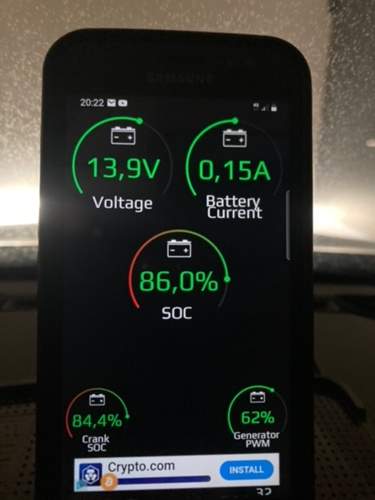

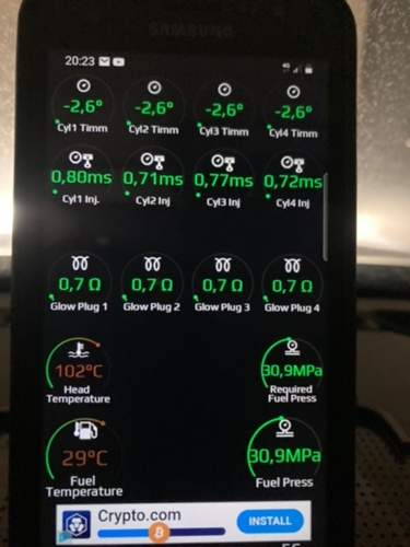

noch ein paar Bilder:
Kraftstoff Daten
Kraftstoff Daten beim Fahren
Lademanagement

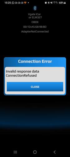

Hallo, ich muss mich leider auch zu diesem Thema an euch wenden.
Da meine "alten" OBD Adapter nicht funktioniert haben, habe ich mir ein Vgate iCar2 (Bluetooth) bestellt.
Habe diese Dongle dann mit meinem smarten Phone gekoppelt und anschließend den OPL Monitor geöffnet.
Fazit: OPL-Monitor und Vgate iCar2 kommunizieren nicht miteinander ( siehe Bild ).
Die Torque Pro App funktioniert auch nicht mit dem Vgate.
Kann mir jemand sagen woran das liegt?
Einstellungssache ?
Dongle fürn A*sch?
Vielen Dank im voraus!
Check mal ob du den dongle umstellen kannst. Den kann man glaub auf Android oder iOS einstellen.
Auf der Amazon Seite gibt's zum Verbindungsaufbau und der Kopplung eine ausführliche Anleitung.
