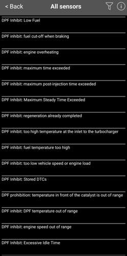

Diese Meldung kommt wenn man viele Strecken fährt, in denen eine Regeneration frühzeitig abgebrochen wurde. Stellt man Auto ab, läuft sehr oft der Lüfter nach. Umdrehungen im Stand sind auch höher, meist 1.100, Schubabschaltung ist auch deaktiviert.
@Odin99
Sie müssen lernen, wann die Regeneration stattfindet und diese abschließen, vorzugsweise beim Fahren auf der Autobahn. Im Stadtverkehr kann die Regeneration durch verschiedene Umstände wie zu niedrige Geschwindigkeit, zu lange Leerlaufzeiten usw. unterbrochen werden. Oder Sie schalten das Auto mitten im Prozess ab. Bei mehrmaligem Auftreten dieser Warnsignale wird die Weiterfahrt ermöglicht.
You have to learn when regeneration is happening and let it finish, preferred driving on highway. If you drive in city it can be stoped by some of many conditions like speed to low, idling for to long etc. Or you shut down car in the middle of process. When this happens multiple times warning cođes on to continue driving.
Obd II DPF inhibit

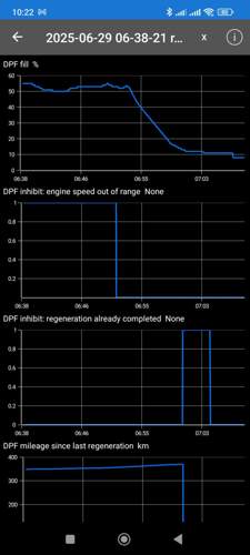

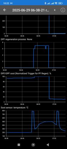

Hier ist eine typische Regeneration
Here is tipical regeneration

„Engine speed out of range“ heißt das man fährt zu schnell oder zu langsam? Ersteres könnte in dem von mir geschilderten Fall sein 😁.
Zu langsam, Stadtverkehr. Selbst auf der Autobahn verschwindet es erst nach 5–10 Minuten.
Too slow, city driving. Evan on highway disappear only after 5-10minutes.
