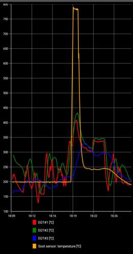

Ich habe begonnen, OPLmonitor häufiger zu verwenden, und mir ist aufgefallen, dass die Temperaturwerte anders sind als bei CarScanner.
OPLmonitor zeigt im Leerlauf ca. 200 °C an, auf der Autobahn bei 100 km/h steigt die Temperatur ohne Spitzen auf 300–350 °C.

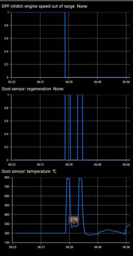

CarScanner zeigt ständig 190–200 °C an, außer während der aktiven Regeneration, wenn die Temperatur ca. 500 °C beträgt. Es gibt auch Spitzen bis 800 °C, die 30–60 Sekunden anhalten und periodisch auftreten, sobald die DPF-Prävention funktioniert (normalerweise Motordrehzahl zu niedrig, manchmal Leerlauf zu lang).
Welcher Messwert ist genauer?

800 is only briefly, during short time...but it's happening as soon as DPF regeneration is allowed. In picture, condition is "engine out of speed"...

Der OPL-Monitor zeigt EGT als DPF-Temperatur an. Der CAR SCANNER zeigt EGT1, 2 und 3 sowie die Rußtemperatur an.
EGT 1 oder 2 entsprechen dem OPL-Monitor.
Other modules are programed 10/2019 which correspond to manufacture of car.
Regarding OPLmonitor, it shows EGT as DPF temperature. CAR SCANER has EGT1,2&3 and SOOT TEMPERATURE.
EGT 1 or 2 correspond to OPLmonitor...
1000041402
Nur die Rußtemperatur erreicht Spitzenwerte von 780–800 °C …
Only SOOT TEMPERATURE peaks to 780-800C...
