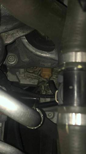

Hallo ich bin es wieder. Ich bin wohl der einzige der hier Vibrationen im Lenkrad hat. Ich dachte es war nur beim fahren bis 1500 U/min dann ist es mir aufgefallen heute es ist auch im Stand P/N wenn man leicht Gas gibt bis 1500 u/min. Dann könnte man Getriebe ausschließen? Wahrscheinlich Motorlager?

An der linken Motorhalterung befindet sich ein elektrisches Kabe.
Zieh es runter und versuche es trotzdem. (Zugang von oben, wenn Sie nach unten greifen)
Alleine bist du ja nicht. Ich habe das gleiche Problem. Will ich es auch versuchen 🙂 Wenn ich den rausziehe und wenn es nicht schlimmer wird dann ist der defekt oder?
Den hier?
@Audi.04 schrieb am 17. Januar 2021 um 20:29:01 Uhr:
Den hier?
Jah, diese gelbe Stecker.
Leider ändert sich für mich nichts ... (könnte es schlecht sein?)
Wenn Sie etwas anderes ausprobieren würden, wäre dies eine große Hilfe..
Es ist ein elektrisch schaltbarer Motorhalter. Hat 2 Positionen, eine weiche und eine harte.
Ich spüre keinen Unterschied, wenn ich den Stecker aus der Steckdose ziehe. Ich habe es mehrmals versucht.
Ich habe einen "bräunlichen Ölfleck" unter dem Halter. Es ist kein frisches Öl, ich denke es ist nur eine Spur.
Motorhalter
Ich war heute im Werktstatt der Meister sagte diese feine Vibrationen im Lenkrad gehört es so da es ein 4 Zyl. Diesel ist ebenso diese brummen was viele hier haben. Motorlager in Ordnung ... tja ich mach mir kein Kopf mehr ist soo fahre ich es weiter und gut ist
