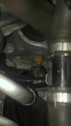

Das Problem war die folgt:
Mein Auto brummt in Gang 5 ,6 und 7 bei niedrigen Drehzahlen, zwischen 1200-1400. Über 1400 war schon gut. Es war nicht komfort für mich. Ich war mehrere Service, aber sie können nicht wirklich einen bestimmen Fehler sagen.
Ich habe bemerkt, dass sich unter dem Motorhalter ein braunlicher Fleck befand.
https://i.ebayimg.com/00/s/MTMzNFg3NTA=/z/IO0AAOSwDYJgKUf0/$_10.JPG

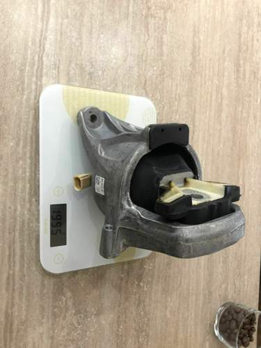

Ich bestelle die zwei neuen Motorhalterungen und das Service getauscht.

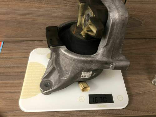

Ich habe es mit einer Waage gewogen.
Die neue war 1996 gramm.
Nach dem Reparatur habe ich die alte auch gewogen.
Die war nur 1670 gramm
Der Unterschied ist etwas 3 dl oil Gewicht.
Der Fehler hier war bereits klar, dass das Öl herausgeflossen war.
Ich habe den alten linke zu Hause abgebaut, es war wirklich trocken. Die Flüssigkeit liess es am grünen O-ring. Es floss auch von der rechten Seite auch, aber es war immer noch darin.
Die elektrische sensor funktioniert, daher gab es keinen Fehlercode.
Der Gummiteil des Motorlagerbocks ist nicht gerissen, nur das Öl floss daraus. Im Leerlauf war er ruhig.

Das sicher ist: der braune Fleck unter dem Motorhalterungsbock ist ein sicheres Zeichnen, und dies ist deutlich sichtbar, wenn Sie die Haube öffnen...

Braunlicher Fleck
Alte
Neue

Sehen Sie einen braunen Fleck unter den Motorhalter auch ?!
