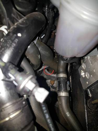

Bei mir ist da drin, sieht nach Öl aus oder ist es normal?
20210218
Ich seh da nix ungewöhnliches.
@JB007. schrieb am 18. Februar 2021 um 21:59:05 Uhr:
Bei mir war diese Öl unten die Motorhalter. (siehe die Fotos früher)
Oben, ich denke nur ein Öltropfen , als Der Service das Öl wechselte.
Hast du auch brummen bei niedrigen drehzahlen?
@Petike07 schrieb am 14. Februar 2021 um 20:37:01 Uhr:
Ein Repertur hat getauscht. 3-4 Arbeitstunden. Die Teile kostet 170 EUR / Stück
Hello, in my particular case i got the same engine mount "leaked oil" aspect as your photos, i´m planning to replace the 2 engine mounts.
We discussed in past post, that i´m suffering slight "HUMMING SOUND", and more vibration in the seat/armrest at the same speed/rpm as your problem. (5th,6th, 7th gear at 1200-1500 rpm)
After replacing engine mounts, your problem solved completely?
You are humming free and vibration free, just after replacing the engine mounts? or there´s residual hum/vibrations?
THanks.

Hello,
I would say there was only minimal "humming sound" left. It got significantly better.
There was no vibration in our car in the seat/armrest... only "deep sound"...
My opinion, every A4 B9 2.0 tdi model has a minimal "noise".
Peter
