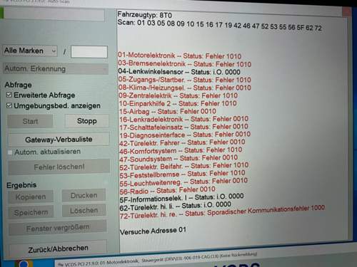

Ich habe Problem mit eine Audi A4 TDI B8 JG 2011 nach dem ich Innere Gebläser Wiederstandregler gewechselt habe läuft der Motor nicht. Es kommen diverse Fehler beim auslesen mit Diagnosengerät.
Hat jemand Idee was sein könnte?

Mit dem Screenshot kann man nichts Anfangen....ausser das ich Dir sagen kann das es nicht gut Aussieht.
In jedem Steuergerät ein Fehler,...
Kommst Du da überhaupt noch irgendwie rein, oder lässt sich noch was gescheit Auslesen?
Da einige Buttons Ausgegraut sind und da unten auch was von "Keine Rückmeldung" steht.
Normal geht man auf Automatische Erkennung oder Gateway-Verbauliste und macht ein Scan, das Protokoll vom Scan kann man als Textdatei Speichern ( Button Speichern ) und dann hier im Thread/Beitrag mit Hochladen.

[ Mod-Edit: Fehlerspeicherauszug als Textdatei im Anhang ]
Am 1.5 war das Energiemanagement aktiv. Das könnte auf eine zu geringe Ladung der Batterie hindeuten und möglicherweise zu den Fehlern führen.
Ich würde einmal die Batterie laden. Alle Fehler löschen. Testfahrt und schauen welche Fehler erneut kommen und dann hier noch einmal posten.
Das wäre erstmal das günstigste und einen Versuch wert.

An 2 Kerzen besteht ja auch noch ein Fehler,...
4985 - Glühkerze Zylinder 2 (Q11) P0672 00 [039]
4987 - Glühkerze Zylinder 4 (Q13) P0674 00 [039]
Elektrischer Fehler im Stromkreis.
Etwas stutzig macht mich noch der Fehler im J393,.... könnte auch was i.v.m. dem Startproblem stehen !?

Ich würde einmal alle Fehler löschen und dann einmal versuchen zu starten und dann noch einmal den FS auslesen. Oder wurde das beim zweiten Protokoll so gemacht? Wobei da die Spannung mit 11.8 Volt nicht wirklich prall ist. Sollte aber für ein starten noch einigermaßen reichen.
Ich habe die Fehler versucht zu löschen aber lasen sie nicht löschen.

Man kann hier spekulieren wie man will. Sofern die Spannung noch nicht passt, braucht man noch nichts weiter machen, da es dann spätestens beim Versuch Anzulassen immer wieder zu Fehlern kommt.
Entweder ist die Batterie doch nicht geladen, defekt oder es fällt an einer Verbindung Spannung ab.
Beim Starten wird die Spannung halt einbrechen und die Steuergeräte aussteigen.
Nachdem das mit der Spannung geklärt ist, kann man versuchen alle Fehler zu löschen und dann kann man weitersehen.

Direkt an Batterie Pol geladen sie ist jetzt voll 13.8 V, heute habe ich Strom an der Steuergerät Stecker geprüft multimeter zeigt null Volt an, die frage ist hat der Motorsteuergerät eigene Strom kreis oder lauft über die Bordsteuergerät die befindet sich unter der Lenkradsäule?
Alle relais Sicherungen habe ich geprüft sind in Ordnung, im Motoraum und unter der Lenkradsäule.
