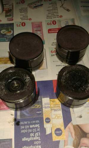

Hallo. Mein 2.0 tdi 140 ps pd hört sich seit gestern warm gefahren an wie nen traktor. Lass ich ihn ne weile weiter laufen im stand gehts wieder weg. Fahre ich wieder weiter kommts nach ner weile wieder. Fast so wie nen gerissener krümmer oder gerissenes flex Rohr vom abgasstrang. Wie auf 3 zylindern ?! Keine Fehler im Speicher abgelegt ! Was könnte ich im vcds mal nachschauen ausser Einspritzmengen Abweichung die sind im soll. Kann ich noch etwas auslesen um den Zustand der pde s beurteilen zu können?

Gestern ladeluftstrecke inklusiv ladeluftkühler geprüft und behelfsmäßig abgedrückt. Dicht. Außer 2 mini löchern im roten druckschlauch nach turbo . Ausgebaut. Neu bestellt. Auf Marder geprüft nichts.
Heute der Schock . Nockenwelle beschädigt ein Nocken vom 3 zylinder , der der über den kipphebel das pde runterdrückt.
Beschädigung kommt aber glaube ich von dem rechten hydro stössel des 3 zylinders denn die linke äußere kante vom hydro ist quasi in einer Flucht mit der riefe auf dem Nocken. Kann das sein das der hydro dort klemmt oben bleibt ?
ich möchte jetzt die nockenwelle ausbauen um zu prüfen ob der hydro klemmt hat jemand nen link zu ner Anleitung was ich dort beachten markieren muss. Oder weiß das jemand ?

Die Nockenwelle ist auf jeden, fertig! Der Hydro, dürfte auch hin sein!
Wobei das der Nocken vom pde ist ! Trotzdem ?
Ja, kann sich verschlimmern die Riefe und zum Bruch der Welle führen, trotz Reparatur des Hydros!!

Hallo. Wollte kurz sagen was es den jetzt war.
Nockenwelle eingelaufen auch riefen drauf und ein hydro aufgebrochen.
Also die Nocken für die pde s hatten auf zylinder 123 starke riefen, auf zylinder 4 eine kleine riefe fast nicht sichtbar.
Von meinen 8 hydros hatte der dritte ein Loch das Stück was abgebrochen ist habe ich zum Glück in der nähe der pde s gefunden. Die anderen hydros waren auch sehr stark verschliessen. Unter dem Ventildeckel waren dementsprechend viel Späne.
Auch im Altöl.
Neu verbaut gestern abend.

Auf dem 3 Bild sieht man das herausgebrochene Stück. Hatte es wieder auf den hydro drauf gelegt. Unten rechts der.
