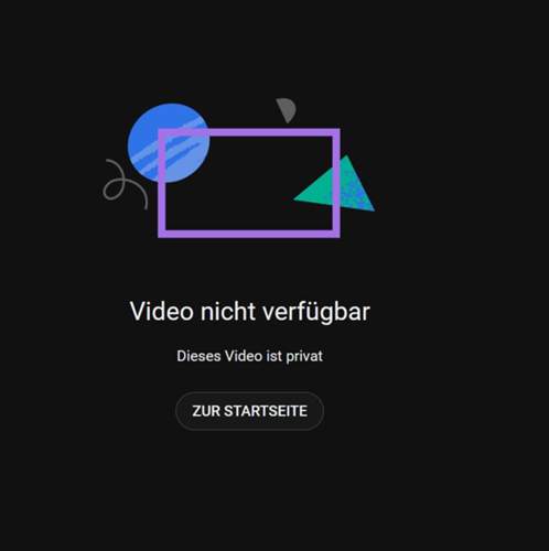

Videos auf YT hochladen ist hier durchaus üblich, aber wenn die Videos nicht freigegeben sind, ist das wenig hilfreich.
Auch ohne Informationen zum Fahrzeug und zu Motor und Getriebe kann man schlecht helfen.

Das Video ist als privat bezeichnet, mach es öffentlich, damit wir es sehen können.
So nun ist es öffentlich!
ja, jetzt kann man sich das Video anschauen.
