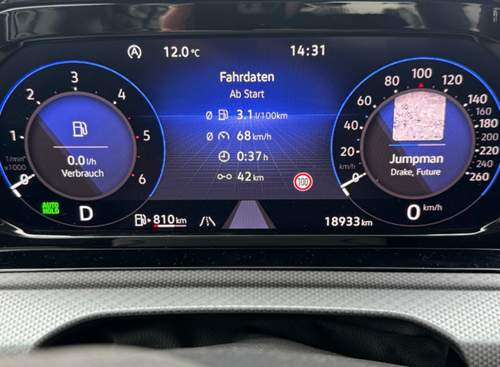

Mein Golf 8 mit dem 2.0 TDI 150 PS und DSG verbraucht auch sehr wenig Diesel und extrem wenig Ad Blue. Ich liege meistens auf der Autobahn mit Stadt Mix am Ende der Fahrten bei 3,7 - 4,3 l.
Die letzten ca. 3.000 km liege ich Langzeit bei 4,3 l. Davon sind viele Strecke ca. 40-45 km einfach mit Tempo 120 km/h. Manchmal auch 140 km/h aber eher konstante und vorausschauende Fahrweise. Der Motor ist deutlich leiser als im Vorgänger Golf 7.
Wenn man es drauf ankommen lässt kann man mit 3-3,5 l hinterm LKW fahren (natürlich mit Sicherheitsabstand, aber langsam nur mit Tempo 80-90 km/h) Aber auch wenn man vorausschauend schnell fährt, dann ist der Motor dennoch sehr sparsam. Mein Rekordwert 3,1 l bei meiner Stammstrecke. Stockender Verkehr hauptsächlich hinterm LKW gefahren.
