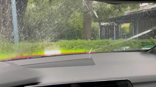

Hi Leute,
die rechte Spritzwasserdüse bei meinem Golf 8 spritzt sehr merkwürdig, und zwar viel zu weit nach rechts und irgendwie im Strahl, anstatt schön fein und fächerartig. Im angehängten Bild sieht man das.
Nun ist es so, dass ich wegen eines Garantieproblems bei meinem Freundlichen war - unter anderem weil der Scheibenwischer mal häufiger bis ans Plastik angeschlagen hat. Und jetzt bilde ich mir ein, dass das Problem mit dem Spritzwasser danach aufgetreten ist.
Ich habe bereits versucht, mit Hilfe der Torx Schraube an der Fächerdüse den Winkel zu verändern, leider ändert das nichts am "Spritzbild" und Spritzrichtung. 😁
Hat jemand eine Idee, was ich noch selbst ausprobieren könnte?

Eine neue Spritzdüse verbauen wäre die einfachste Lösung.
Alternativ könnte man natürlich die Düse ausbauen und reinigen. Dabei mit einer geeigneten Reinigungsflüssigkeit mit Druck entgegen der Spritzrichtung arbeiten. Das Spritzbild sieht danach aus, als ob einzelne Fächer der Fächerdüse verstopft sind. Eventuell durch verunreinigtes Scheibenwaschmittel.
