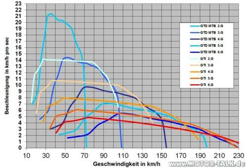

Damit Du mal einen Eindruck Diesel vs. Benziner bekommst, anbei ein Beschleunigungsdiagramm meines GTD vs. Serien-GTI, also 200 PS / 440 NM vs. 210 PS/ 280 NM. Bei genauerer Betrachtung wird dir auffallen, dass ich in bestimmten Geschwindigkeitsbereichen mit dem GTD quasi immer einen Gang höher als der GTI fahren kann und trotzdem ähnlich flott unterwegs bin. Dafür muss ich beim Beschleunigen früher schalten, da die Leistung relativ früh wegbricht. Der GTI muss die Gänge ausdrehen.
Beschleunigung-pro-sekunde-gtd-chip
