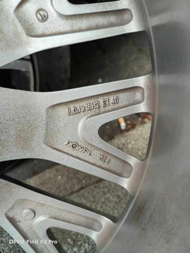

Fahre einen Golf 7 GTD Variant Baujahr 09/16
Jetzt hatte ich mir Felgen gekauft mit 8x18 ET40 auf 225/40
Würde der TÜV mir die wohl eintragen per Einzelabnahme oder so?
Habe das DCC verbaut,wie sind eventuelle eure Erfahrungen oder Ratschläge zu der Kombination?
Golf 7 GTD 225/40/18 ET40

Schau mal in der EU-Konformitätsbescheinigung (COC) nach, da stehen alle Rad/Reifen-Kombinationen die du ohne weiteres Fahren kannst.
ich kann es dir leider nur für den normalen TDI sagen...da stehen deine nicht drauf. Bei 18" (7,5Jx8) ist ET49 oder ET 51 gefordert. Mag beim GTD aber anders sein...keine Ahnung.
Der Hinweis mit ner Beratung beim TÜV ist aber generell nicht verkehrt.
Mit dem zulässigen Kombinationen aus dem CoC und einem Felgen Rechner im Internet kann man ausrechnen wieviel mm die Felge weiter nach innen oder außen kommt. Damit kann man schon sehr gut anschätzen ob es schwierig wird. Und in die ABE von vergleichbaren Felgen gucken hilft ebenfalls

Ich habe 8 X 18 ET 37 mit 225/40 auf unserem 2017er TSI gefahren. Sport-FW ab Werk.
Mir sind die Räder ohne Probleme und ohne Veränderungen eingetragen worden. Allerdings gab es ein Gutachten.
Ist auch etwas vom Prüfer abhängig.
Ohne Gutachten sowieso nur Einzelabnahme
Sind die 225er auf der Felge vom Hersteller zugelassen ? Ansonsten kann es noch Probleme mit dem Impact Test geben.

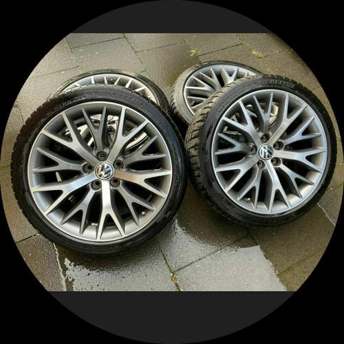

Sind das originale von einem anderen VW Modell ?
Ja sind auf 225 zugelassen.
Wurden so auf einem 6er GTD gefahren.
Felgen sind von Audi

225 40 18 sind ab Werk eingetragen
Wozu also eine Tachoanpassung 😕
Meist sind auf den Herstellerfelgen nur breitere Reifen auf 8" zugelassen.
Such dir ein Gutachten von einer Zubehörfelge möglichst in 8 X 18 ET 40 als Vergleich
Zur Not noch eine Traglastbescheinigung von Audi für die Felge
Lochkreis und Nabendurchmesser passen ?
Würde die Räder mal montieren und schauen ob genug Platz zum Bremssattel etc.ist.

Probleme könnte es vorne mit der Radhausschale und der Radabdeckung geben. Hinten muss das so gehen.
Eine Garantie für eine Eintragung gibt es aber bei Einzelabnahme nie
Steht ja eine KBA Nummer auf der Felge. Einfach mal Googlen, da wird schon ein Ergebnis rauskommen
Er schreibt die Felge ist von Audi
Somit gibt es keine KBA-Nummer, nur eine Teilenummer von Audi
Also entweder bin ich blind oder du!!! Guck aufs Bild, Zoom es auf. Dann siehst du am Rand eine KBA Nummer.
Ich hatte selbst schon eine original VW Felge wo eine KBA Nummer drauf war
Ich gehe davon aus das es eine Felge von Audi ist, wenn er es schreibt
Hier auf dem Notebook kann ich keine KBA-Nummer erkennen. Wenn es eine gibt ,dann gäbe es auch ein Gutachten
Wie lautet die KBA ?
Ich habe noch nie eine originale Felge eines Herstellers mit KBA-Nummer gesehen
Da siehst du es
Einfach mal glauben....
VW Felge Preston 7,5x18 ET51
Wurde meistens auf Jetta und Beetle verbaut

Die KBA Nummer auf seinem Bild ist nicht zu erkennen.
