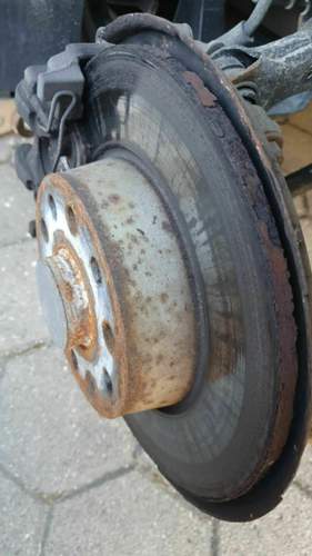

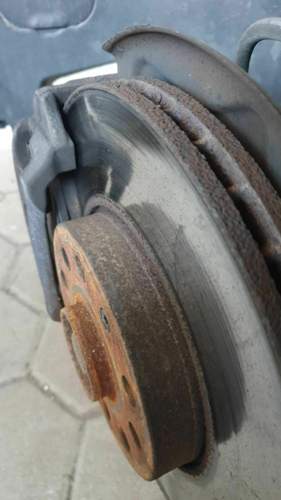

Relativ klar erscheint mir, dass ich zeitnah die Bremsanlage wechseln muss (m.W. noch die Erste, in jedem Fall min. 100.000km alt). Vorne schaut es noch passabel aus, auch wenn die Scheiben merklich abgefahren sind. Hinten würde ich unfachmännisch behaupten, dass das nicht mehr lange hält.
Kostenpunkt: Material ca. 200€ zzgl. Einbau (was sollte ich hier in einer freuen Werkstatt kalkulieren?).
Macht es Sinn nur hinten zu wechseln?

Die Bremse hinten sieht verschlissen aus. Auf dem Foto sieht es so aus, als ob der Bremsbelag runter ist
Jep, hinten ist fertig. Vorne ist noch Bremsbelag drauf, aber die Scheibe scheint schon deutlich eingelaufen zu sein (Grat erkennbar).
Eine Bremsensanierung rundum, dazu nen neuen Zahnriemen mit Wasserpumpe, und du kannst die nächsten 210.000km in Angriff nehmen. Klar, das Fahrwerk wird langsam auch weich, da wirst du nochmal 1000€ kalkulieren können. Immer noch weniger als der Wertverlust von nem neueren Wagen.
