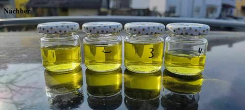

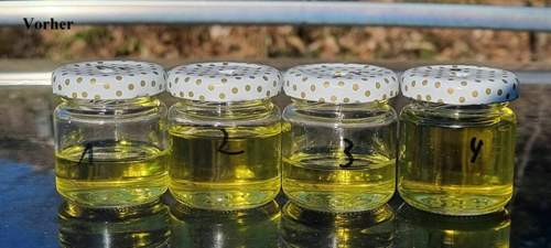

Habe nachdem es bei kalten Temperaturen am Morgen immer schlimmer wurde und ich starkes Ruckeln und Leistungsverlust hatte (nur für ca. 1-2 km danach wieder alles ganz normal) die Rücklaufmengen der Injektoren manuell gemessen.
Siehe Bild Vorher und Nachher gemessen im Leerlauf bei 700 U/min über eine Dauer von 3 Minuten
Da diese in meinen Augen stark auffällig waren hatte habe ich Zylinder 4 und 2 getauscht. Leider war der Anschluss an einem der Injektoren etwas verdreht, sodass ich die neuen Injektoren in Zylinder 2 und 3 eingebaut habe und alten Injektor von Zylinder 3 in Zylinder 4 gebaut habe.
Der Fehler ist nun komplett verschwunden und auch die Leistung bei kalten Temperaturen wieder voll da. Ich werde vorsichtshalber den Injektor in Zylinder 4 auch noch tauschen, da die Rücklaufmenge in meinen Augen ebenfalls etwas niedrig erscheint. Auf die Aussagen die mir manche Werkstätten erteilt haben der niedrigste Wert mal 3 darf nicht höher sein als der höchste Wert konnte ich mich bei dieser Diagnose nicht verlassen.
Ich hoffe ich konnte helfen
Viele Grüße
Rücklaufmenge Vorher
Rücklaufmenge Nachher
