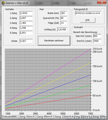

Abgesehen vom Fahrwerk mal etwas erfreuliches, ich hab nen Getriebe gefunden das ganz gut zum Motor passen sollte und dennoch halbwegs brauchbare Langstreckentauglichkeit aufweist:
Getriebe
Schön.
kannst Du mir bitte mal `n Tip geben wo ich den "Getrieb-o-mat" downloaden kann? Meine bisherige Suche war erfolglos.
Danke schon mal, MFG
Original geschrieben von perchlor
Schön.
da bitte 😉
da bitte 😉
DANKE
schön !
...der Getrieberechner ist ok. Aber bitte bei akutem Bedarf die Übersetzungen an einer 100% zuverlässiger Quelle erfragen. 😉
