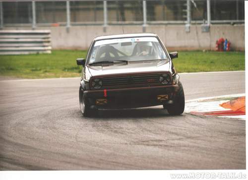

Nach einiger VW-Abstinenz meinerseits und aktuell einem 1,8to Panzer von BMW, wollte ich eine günstige und leichte Alternative haben. Da es von der Stange nichts gab, was meine mittlerweile gehobenen Ansprüche erfüllt, muss es also ein Umbau werden.
Geplant ist: Leistung im 3stelligen Bereich, fiese Gasannahme, Fahrzeuggewicht gut unter 840kg.
Eigentlich ideal für einen 86C mit 3F oder PY Motor, leider ist die Vorderachskonstruktion von meinem Standpunkt aus aber auch nicht mit Salzmann Hilfsrahmen ausreichend (Nur Fahren wäre eh zu langweilig 😉 ).
Folglich sollte das Fahrzeug ein halbwegs ausgewogenes Gewichtsverhältnis haben, KEINE McPherson Achse und trotzdem die Möglichkeit ein brauchbares ABS verbauen zu können.
Nach allen Abwägungen mußte somit ein 19E mit 1,3L Maschine her. Erfahrung mit dem 111er hatte ich genug und in meinem damaligen Polo werkelte ein NZ/3F Maschinchen, welches mir sehr viel Spaß bereitet hat.
Die Suche nach einer brauchbaren Basis scheint auch bei den kleineren Motoren immer schwieriger zu werden und so dauerte die Suche abermals ~ 12 Wochen. Ganz zufrieden bin ich mit der Basis auch nicht, aber für 450€ gab es leider nichts besseres (auch nicht für deutlich mehr Geld).
Die aktuellen Planungen für den Wagen sehen wie folgt aus:
-Zylinderkopf DF-Motorsport
-3F Ansaugbrücke (wird bei Zeiten durch eine Einzelfertigung ersetzt)
-280° Dbilas Nockenwelle
-3F Drosselklappe (größere Klappendurchmesser sind in Planung)
-3F Zündverteiler (wird bei Zeiten durch Kurbelwellensensor ersetzt)
-3F Steuergerät DF-Motorsport (wird bei Zeiten durch Freiprogrammierbar ersetzt)
-Fächerkrümmer
-50mm Abgasanlage
-RP Luftfilterkasten (beim Umbau auf Freiprogrammierbar)
-Breitbandlambda
-Abgastemperaturmessung
-Klopfsensor (beim Umbau auf Freiprogrammierbar)
Die Drehzahlgrenze liegt nach ersten Berechnungen im Bereich von 7500rpm und die Nennleistung müßte irgendwo zwischen 7000 und 7500 liegen.
Der größte Teil der Teile liegt schon bzw noch hier in irgendwelchen Kisten verpackt und wartet auf den Einbau.
Zuerst muss die Karosserie aber noch einige Schweißungen über sich ergehen lassen, ich bin nur am überlegen das machen zu lassen. Mal gucken, wenn der Wagen nächsten Monat angemeldet wird, hole ich mal die Sitze und Teppiche raus und dann kann man sich das Opelgold in Ruhe betrachten.
