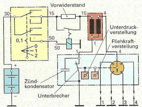

Mein 82er Golf 1 mit 50PS 1.1L Vergaser macht seine Probleme. Es kommt einfach kein Zündfunke mehr von der Zündspule. Mittlerweile habe ich fast alles ausgetauscht, Zündspule ist neu , Zündkabel sind alle neu so wie Kondensator , Zündverteilerfinger , Verteilerdeckel , Zündkerzen also praktisch alles. Aber es kommt gar kein Zündfunke mehr von der Zündspule , woran kann das liegen ? Meine Messung ergab bei eingeschalteter Zündung eine Spannung von 6,5V an der Zündspule, beim Startversuch sind es 8,5V . Sind diese Werte nicht zu gering ? Woran kann es liegen dass kein Zündfunke von der Zündspule kommt ?

Um Zündkerzen zu testen gibt/gab es ein Bosch Zündkerzenprüfstand. Da wurde die Kerze eingeschraubt, und mit 10 Bar unter Druck gesetzt, dann auf Knopfdruck Zündfunken erzeugt. Wenn mit zunehmenden Druck der Funke abstirbt, Kerze defekt. So etwas hat oder macht wohl keiner mehr. Kann sein, das die Kerze ausgebaut im Kerzenstecker an Masse Funkt, aber bei Belastung (Kompression) nicht zündet. Da Du aber durch das mehrmalige Sterten die Kerzen "abgesoffen" hast, z.B. mit Feuerzeug trockenbrennen, mit Drahtbürste reinigen, den Kontaktabstand (0,6 - 0,7 mm) kontrollieren, einbauen und warmfahren. Zündkerzen brauchen ne bestimmte Temperatur, um sich wieder freizubrennen/reinigen. Bei der Gelegenheit würde ich die Kompression messen, sollte so um bei 10 Bar sein. Wenn die Kerzen schon länger eingebaut waren, erneuern.

Entweder so ein Daumendicker Keramikwiderstand vorgeschaltet, oder ein Widerstandkabel. Dann müßten 2 Kabel an Klemme 15 gehen, wird beim Anlassen parallel geschaltet, bzw der Widerstand/Kabel wird umgangen. Dann sollte es auch eine 9 V Zündspule sein, mit Aufkleber "Widerstand vorschalten". Wenn einer mal ne 12 V eingebaut hat kommt zu wenig "Saft" an. Das müßte man messen, welche Spannung bei eingeschalteter Zündung an Klemme 15 anliegt.
Zuendanlage-mit-startanhebung
