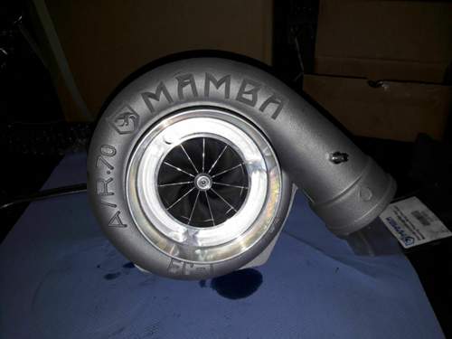

Zu der Kette kann ich leider nix sagen, da ich selber 16v Turbo fahre und nicht einen 1.8T. Ich habe nur nicht ganz verstanden was ein eigenbaulader ist. Kannst du mir mal weiterhelfen? Ist das nun ein Gtx35 oder kleiner?
Mit freundlichen Grüßen
Christian
@Reitr schrieb am 9. März 2017 um 06:32:26 Uhr:
Christian
der garrett gt35 lader hatte einen lagerschaden (kugelgelagert)....
ich habe mir einen lagersatz aus den usa bestellt und die restlichen teile bei mambatec (die bauen die gtx serie nach)
so habe ich jetzt einen "eigenbau" lader gtx 3584 😉 😁 84er verdichterrad 😁
(natürlich alles geuchtet)
das mit den federtellern würde ich erstmal lassen da ich mit hdros eh nicht weit hoch drehen kann
es sind auch schon die leichten von ina und die auslassseite habe ich gerad neu gemacht
20161222-163906
Ah oke ??

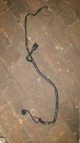

brauche hilfe bei der elektrik
hoffe jemand kann mir weiterhelfen....
1: ist dass das kabel was zur lima geht? wofür ist der einzelene rote kabelschuh? kommt der 2 polige stecker an die lima?( frage ich deshalb da er an der lima eckig ist und der am strang rund) wofür ist der 4 polige stecker? wohin kommt die öse nicht limaseitig? ++++Bild 1-3++++
2: wofür ist dieser multistecker? habe das gegenstück nur mit offenen enden!+++bild 4+++
3: kann mir jemand sagen wie ich das zündschloss vom g4 an das g1 adaptieren kann?
der g4 kabelbaum hat ein kabel mehr...+++bild 5-6+++
4: kommt der grüne stecker ind den blauen? habe sonst kein platz für das ding....+++bild7-8+++
kann leider kein stromlaufplan lesen und bin bei der elektrik komplett hilflos
20170404-132940
20170404-132947
20170404-133002
+5
Ich kenn mich leider beim 1.8t nicht aus aber bei bild 1 kommt der kabelschuh vielleicht an den Anlasser so wie beim 16v. Oder vielleicht direkt an die Batterie. Wie gesagt, kenn mich nicht aus beim 1.8t
1:Kabelschuh einzeln rot. Sollte der Erregerstrom für die Lima sein. Der zweipolige könnte auch an die Klima kommen... die Öse nicht Lima Switch kommt im 4er auf den sicherungsblock auf der Batterie
2: würde sagen, das ist der gegenstecker zum Klimakasten
3: die Stecker auspinnen und in nen Golf 1 Stecker stecken...
4:eigentlich kommen nie 2 verschiedenfarbige Stecker zusammen. Da aber der ganze Kabelbaum unfachmännisch zusammengefrickelt ist, kann das sein!
vielsten dank!
nur bleibt bei der lima der 2 polige viereckige stecker offen? der runde 2 polige stecker kommt bestimnt and den klimakompressor da vorher verbaut war.....
was bedeutet erregerstrom und wo kann ich den kabelschuh anschließen? ist das sonst nicht immer eine öse an der lima die mit ner m5 mutter verschraubt ist?
soll ich beim zündschluss kabelfarbe auf kabelfarbe gehen oder muss ich da noch was beachten? was ist wenn nicht alle farben übereinstimmen? und ein kabel bleibt ja übrig?
