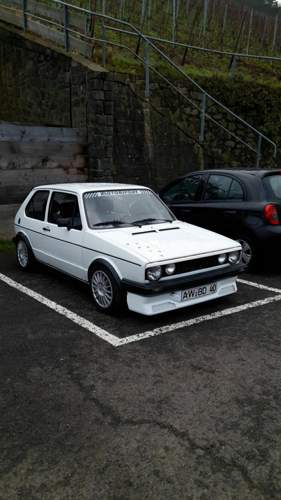

Übrigens, geile Kiste. Mal sehen ob ich noch Fotos von meinem finde.
