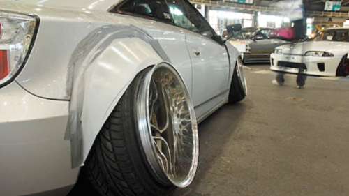

Was willst mit mordsbreiten Reifen aufm 320d... da kriegst die Wurscht nicht von der Semmel.
In der 30er Zone ist es egal 😉
Falls es doch zu weit rausschauen tut, würde ich ne Abdeckung hinten drüber tun 😁
Img-2281
