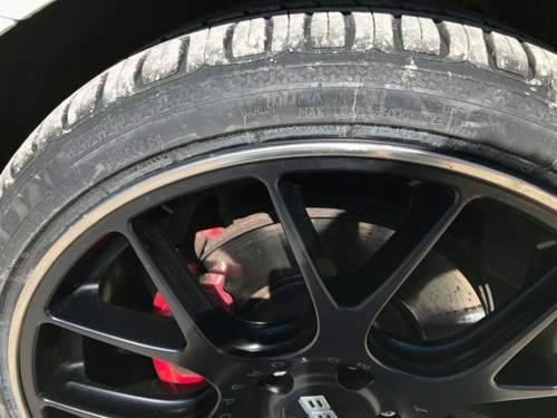

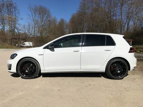

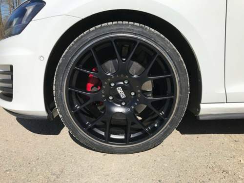

Hier ein paar Bilder nach der Montage. Bereifung: Barum Bravuris 3 HM in 225/35/R19.
TÜV muss es am Montag nur noch absegnen.

Danke dir für die schicken Fotos. Sieht gut aus!
Der Barum zieht sich schon ein wenig auf den breiten 8,5" Felgen, doch das dürfte dir beim TÜV zwecks ausreichender Radabdeckung positiv in die Karten spielen.
Ich sehe da keinen Grund, keinen TÜV zu geben!
Viel Erfolg und viel Spaß!
