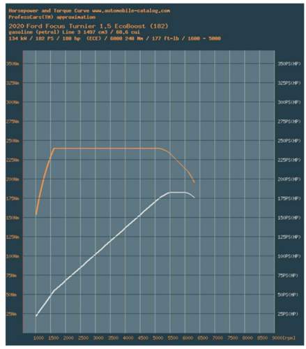

182 PS Automatik: Hohe Gänge nicht wesentlich über 5000 U/Min
Ford Focus Mk4
Hatte es die Tage ein paar mal eilig und die Bahn war relativ frei.
Während die niedrigen Gänge sauber bis zum roten Bereich durchgezogen haben, ging es in den hohen Gängen nicht wesentlich über 5000 U/Min. Weder in Sport noch in Manuell.
Habt ihr das auch, da liegen die (bezahlten) 182 PS doch noch gar nicht an? Ez. 5/2019.

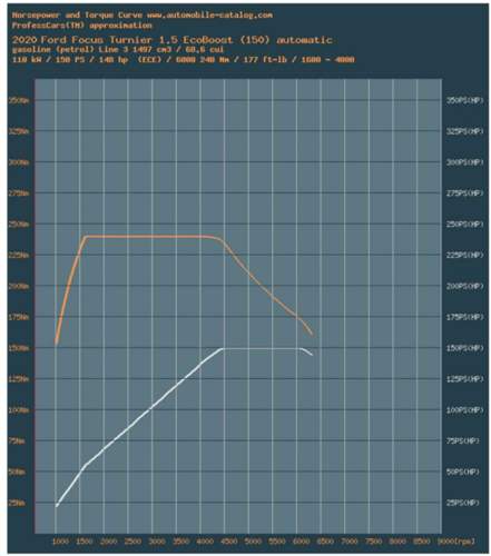

In dem Video ist ein 1.5 Ecoboost mit 150 PS zu sehen. Wenn man sich die Leistungs/Drehmomentkurve anschaut, dann erklärt sich das Verhalten der Automatik schon besser. Allerdings sollte die 182 PS Variante etwas anders abgestimmt sein.
Nachtrag: was scheinbar auch der Fall ist, da der TE schrieb "...nicht wesentlich über 5000 U/min". Und damit scheint die Automatik einfach nur "optimal" an das Motordrehmoment angepasst zu sein. Beim 150 PS um die 4500 U/min, beim 182 PS um die 5000 U/Min. Und dieser kleine Unterschied reicht eben gerade aus, um die halbe Sekunde schneller auf 100 zu beschleunigen und die geringfügig höhere Endgeschwindigkeit zu erreichen.
Und dieser Unterschied wird mit zunehmender Geschwindigkeit immer größer, während der 150 PS ganze 28,7 Sekunden bis 160 km/h benötigt, schafft es der 182 PS bereits in 19,3 Sekunden. Und das ist dann für die meisten auch die Antwort auf die Frage, ob sich der Aufpreis zum 182 PS lohnt.

Nochmal zum mitschreiben, der Motor hat zuwenig Drehmoment um in diesen langen Übersetzungen hohe Drehzahlen erreichen zu können. Und die Übersetzung ist mit knapp über 170km/h bei 3000U/min schon extrem lang, das hatten früher (wenn überhaupt) Motoren deutlich jenseits von 3l Hubraum.
Das ist eben simple Physik.
Und wenn die ach so tollen VW-Getriebe höher drehen, aber trotzdem nicht schneller dabei sind, dann...?
Richtig, sind sie im Gesamten kürzer übersetzt und haben keinen drehzahlreduzierten Schongang, denn genau das ist der Sinn des 8., und auch in geringerem Maß des 7. Ganges.
Das Schaltverhalten der Automatik ist auch nicht sinnlos, im Gegenteil, die ist sogar recht gut abgestuft und daß die Höchstgeschwindigkeit nicht mehr im obersten Gang erreicht wird, ist heute bei vielen Autos so.
Aber wenn ich die Anforderungen von Einigen hier so lese, kann ich nur sagen, falsches Auto gekauft bzw Finger weg vom Focus mit Automatik, die paßt nicht zu euren Fahrgewohnheiten.
Für mich wäre sie fast perfekt, man kann bei mittleren und höheren Geschwindigkeiten motorschonend mit niedrigen Drehzahlen fahren, und wenn ich die Leistung haben möchte/brauche, dann geht´s eben ein oder zwei Gänge runter, und dann befinde ich mich auf einem Drehzahl-/Übersetzungsniveau anderer Hersteller im obersten Gang.
