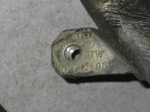

Ich glaube nicht, dass bei meinem Motor das Rohr mal getauscht wurde. Würde somit sagen, dass mein gelbchromatisiertes Rohr wirklich von 07.1991 sein wird.
Der Schlauch vom Rohr zum AGB hat die TN 535121109B und das wurde im Golf und Jetta von 1990 bis 1992 verbaut.
1989 wurde das Wasserrohr mit 5 Anschlüssen verbaut. Da braucht man den anderen Wasserflansch an der Seite vom Zylinderkopf. Aber der Abgang zum AGB ist laut Bild an der selben Stelle wie bei Deinem gelbchromatiertem Wasserrohr.

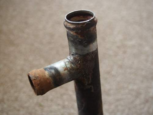

Danke an GLI, das Wasserrohr ist angekommen, es war in einem sehr guten Zustand. Habe es dann noch sauber gemacht und mit Wachs eingesprüht und gestern verbaut. Sieht alles aus wie neu.
Endlich läuft der Golf wieder, vielen vielen Dank 🙂
Mein Wasserrohr hat die Nummer 027121065Q und man sieht auf den Bilder, dass die Stehbolzen fehlen. Hatte mich da eh schon immer gewundert.
Wie man auf den Bildern sieht, ist mein Wasserrohr von innen extrem angerostet. Das kommt daher, dass der Motor eine defekte Zylinderkopfdichtung hatte und der Vorbesitzer nur Wasser drauf geschüttet hatte und eigentlich nie gefahren ist. Daher war auch der Wärmetauscher und Wasserkühler durch. Das alles ist schon ersetzt.
Habe gestern aber mal in den Wasser/Ölkühler geschaut 🙁 Den kann ich auch noch tauschen, da habe ich aber noch einen sehr guten da. Die Wasserpumpe wird laut Plan übernächste Woche getauscht, die ist auch undicht.
Und einige von den Wasserschläuchen kann ich tauschen. Die haben eine schöne fette Rostkruste innen angesetzt. Da weiß ich jetzt aber was ich für Teile übern Winter besorgen muss.
Mein altes Wasserrohr muss jetzt erstmal in ein Säurebad um zu schauen ob es sich noch lohnt das wieder fit zu machen.
