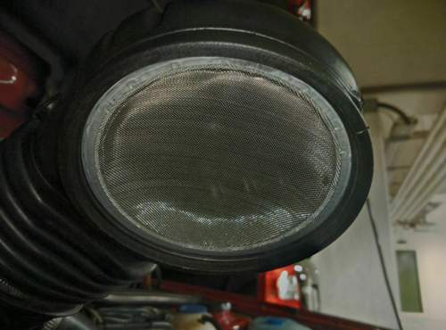

Dann habe ich mir noch das Flammschutzgitter eingebaut. Kennst Das jemand? Wer hat das noch im PL verbaut?
Ich kann mir vorstellen, dass das Gitter die Ansaugluft von Verwirbelungen durch die Stauscheibe befreit. Was denkt ihr?

Ich kann mir vorstellen, dass das der Ansaugluft nur im Weg steht. Also noch mehr, als die Stauscheibe allein schon. Die Verwirbelungen in diesem Bereich dürften aufgrund der (Im Vergleich zu den Verhältnissen im Einlaßkanal) niedrigen Strömungsgeschwindigkeit ohnehin nicht die Welt ausmachen. Mal abgesehen davon, dass Du so noch mehr Verwirbelungen hinzufügst. Ich sag nur:
Beugung
. Die Stauscheibe selbst ist die Bremse, weil sie einfach so vollkommen unmotiviert und massenträge im Luftstrom rumgammelt. Kurz: Ich halte das für eine Verschlimmbesserung 😉
und wenn du das gitter falschrum einbaust hast du eine leistungsminderung da die stauscheibe nicht mehr ganz nach oben geht 😰

Ich kann mir vorstellen, dass das der Ansaugluft nur im Weg steht. Also noch mehr, als die Stauscheibe allein schon. Die Verwirbelungen in diesem Bereich dürften aufgrund der (Im Vergleich zu den Verhältnissen im Einlaßkanal) niedrigen Strömungsgeschwindigkeit ohnehin nicht die Welt ausmachen. Mal abgesehen davon, dass Du so noch mehr Verwirbelungen hinzufügst. Ich sag nur: Beugung. Die Stauscheibe selbst ist die Bremse, weil sie einfach so vollkommen unmotiviert und massenträge im Luftstrom rumgammelt. Kurz: Ich halte das für eine Verschlimmbesserung 😉
Wenn es meine Zeit zulässt, möchte ich auf einen Prüfstand fahren. Da kann ich das Teil auch wieder raus machen, oder ein, je nachdem 😉
Ich konnte jetzt keinen Unterschied fest stellen. Werde jedoch das Gitter mal ausbauen und auf die Autobahn düsen.
Da muss man sich schon sehr dumm anstellen. Zum einen steht TOP auf dem Gitter und zum anderen ist das Gitter so gewölbt, dass es schon beim Auflegen auf den LMM einem klar sein muss, dass es so nicht passt 😁
