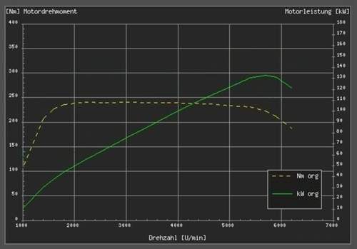

Im Anhang findet ihr mal beide Kennlinien vom 150 PS, wie auch vom 182 PS 1,6l Ecoboost. Bis 4000 Umdrehungen sind beide Motorenvarianten nahezu identisch. Würde mich aber wundern, wenn es bei den beiden 1,5l Motoren nicht ähnlich wäre.
150-ps
182-ps

Hast du mir nicht erklärt mehr Drehmoment bei höherer Drehzahl = mehr PS? Daher kommt es eben doch vom Overboost, da er eben genau dafür sorgt. Und wenn man nicht über längere Zeit Dauerbelastung misst, sagt der US-Test halt der Fiesta ST hat fast 200PS. (* siehe auch Audi unten)
Bei den Audimotoren gab es auch deutliche Unterschiede, der ist einiges stärker geworden und das bei ähnlich viel PS. 10PS - 70nm
* http://de.wikipedia.org/wiki/Audi_A5#Technische_Daten
Nur geht der Overboost bis 4000rpm und die max. PS liegen über 4000rpm an. Zudem bei maximaler PS zahl weder 270NM noch nur 240NM anliegen, sondern weniger.
Es ist nur so, dass bei 200PS eben mehr NM bei der Drehzahl anliegen als bei 180PS.
