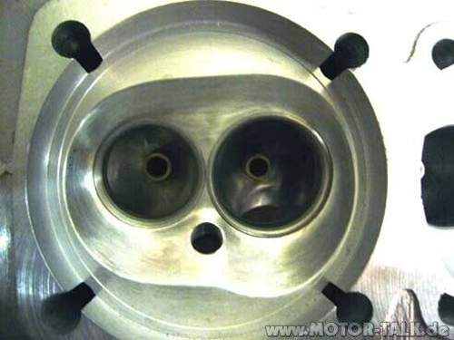

Phase4 sind dann schon solche Köpfe:
Dann befinde ich mich eindeutig in Phase 3.🙁
Du kannst Dir schon mal einen schicken Auspuff raus suchen, da Du den dann gleich in Verbindung mit Deinem kleinen Motor eintragen solltest. CSP Competition wäre meine Empfehlung, was für bis zu 140 PS ausreichend wäre. Meine überarbeiteten 40er Vergaser laufen auf meinem dicken Motor mit 168 PS. Diese entsprechen von der Größe her den italienischen 40ern bzw. den Empi 40. Durch die großen Ventile bei den 041 Köpfen ist es Dir möglich, bzw. dringend zu empfehlen bei Verwendung der Serien-Nockenwelle Kipphebel 1:1,25 zu verwenden. Dies am besten in Verbindung mit einer geschraubten Kipphebel-Welle. Einfach Verstärkte Ventilfedern und eventuell CrMo Stösselstangen verwenden, dann wärst Du auf der sicheren Seite. Den 041 Köpfen wird nachgesagt, dass die gerne reissen und die Bearbeitung auf 94er Bohrung nicht empfohlen wird. Falls Du solider investieren möchtest, dann verwende Köpfe 044. Dann hättest Du Du den Weg frei geschossen, für die 94er Bohrung, also zum Beispiel 1915ccm, was dann sogar ohne Kurbelwellentausch realisierbar wäre. Der Haken an der Sache wäre lediglich, dass Du den Brennraum der Köpfe auf keinen Fall kleiner machen darfst, auch wenn das Verdichtungsverhältnis bei der kleinen Motor-Variante nicht gerade üppig ausfällt. Die Köpfe also bitte auslitern, wenn die da sind und dann reden wir nochmal, wie es genau am besten wäre. Ein bisschen tricksen kann man ja schließlich über den Kolbenrückstand.

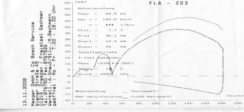

So, nun freue Dich schon mal auf Deinen neuen Motor:
Hier die Fahrprobe, mit Serien-Nockenwelle, Serien-Köpfen (!!!), Kipphebel 1:1,25 und dicken 45mm Python Auspuff und lang übersetztem Getriebe (Schaltpunkt von dem dritten in den vierten liegt bei 110 km/h😉): http://www.myvideo.de/watch/7113148/Dumbo
(!!!) Es wäre also durchaus sogar denkbar, dass Du derzeitig noch Deine Serien-Köpfe beibehälst, wenn die noch gut und natürlich Doppelkanal sind. Diese müssten dann lediglich auf das Maß für 85,5 er Zylinder nachgearbeitet werden, eventuell in Verbindung mit Erhöhung des Verdichtungs-Verhältnissses auf 8,5-9,0. Auf der Rolle brachte mein so ausgestatteter Motor 66PS.
