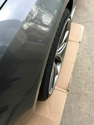

ich war heute mal zur Anprobe von 10x20 ET25 BBS CI-R mit 265 30 20.
Was meint ihr? Lauffläche ist abgedeckt, aber muss ja nun wohl der komplette Reifen inkl Flanke sein?
Würdet ihr sowas eingetragen bekommen?

Ich glaube nicht das das so eingetragen wird.
Welche Erstzulassung ist dein A5?
Glaube es gab mal ein Änderung das sich auf das Baujahr bezieht.
Davor muss nur die Lauffläche abgedeckt sein beim anderen das komplette Rad.
Eingetragen bekommst bei uns fast alles. Ich finde den Überstand ja sehr harmlos.

VFL wird seeehr eng wegen Abdeckung nach hinten, hier muss aber von oben nur das Profil abgedackt sein. FL muss der gesamte Reifen drunter - >normalerweise keine Chance

Hey Pat, ich weiß echt nicht wie dir das gefallen kann, Sorry.
2012, seit 2008 gilt die neue Reglung.

Die Regelung zur Radabdeckung hat nicht direkt mit dem Baujahr zu tun - es gilt das Datum der EG Betriebserlaubnis des Fahrzeugs.

Durch das Serienfahrwerk steht vorn die Felge ein müüü raus. Sobald es kein Hochhaus mehr ist ändert sich der Sturz und die Felge steht satt im Radkasten.
Wenn ich hier nicht mehr in die Tiefgarage muss kommen noch ein paar Gewindefedern rein, richtiges Fahrwerk wo der Sturz eingestellt werden kann ist aber eher unwahrscheinlich.
Zur Not muss halt doch ne 9x20 her ...

Richtiges Fahrwerk und Sturz einstellen hat nicht direkt was miteinander zu tun. Du kannst auch nur Federn nehmen und spezielle Sturzversteller einbauen.

So ist es - mit den SPC Sturzverstellern kann man den Sturz an der VA selbst bei einer extremen Tieferlegung wieder auf "Serienwerte" korrigieren. Jeder der seinen Wagen um die 50 mm tieferlegt sollte sich Gedanken über den Sturz an der VA machen - der überschreitet dann gerne die 2° Grenze. Die HA ist vollumfänglich einstellbar - hier hat Audi mitgedacht. Die OEM Einstellmöglichkeiten der VA sind im Grunde ein Trauerspiel.
Zum anderen eröffnen sich mit den Sturzverstellern an der VA schöne Möglichkeiten dem tendenziell vorhandenen Untersteuern entgegenzuwirken. Meiner ist auf Werkwerte (1,35°) eingestellt und zeigt bei kalten Reifen auch wieder diese typische leichte Untersteuern.
Werde ihn in den nächsten Wochen auf 1,5°-1,6° an der VA einstellen lassen.
