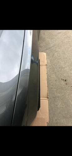

Hey Gaetano,
Habe noch zwei Fotos gefunden wo ich die mal probe montiert hatte. Steht vorne eindeutig über und würde schleifen.
Gruß,
Chris
Danke Chris ,
Hast mir sehr geholfen und viel Ärger gespart .
