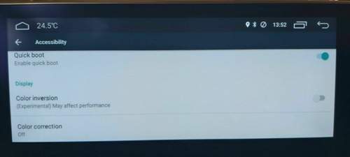

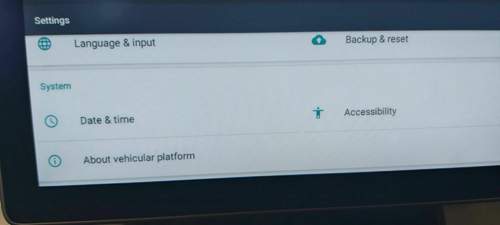

@UncleBarisch schrieb am 14. Februar 2020 um 17:44:53 Uhr:
@Michara schrieb am 23. Mai 2019 um 13:31:16 Uhr:
Nein, wir meinen nicht das gleiche! Hier trotzdem ein Bild. Micha
Hat sich was an der Farbe Problematik geändert, zb. per Update ect. oder immer noch unverändert?
Was meint der China-Hersteller/Verkäufer dazu, kennen die das Problem?
In den "Accesibility"-Einstellungen in meinen Gerät ist eine Option um die rot-grün Einstellung zu vertauschen (color inversion). In meinem war alles in Ordnung, aber vielleicht würde das helfen.

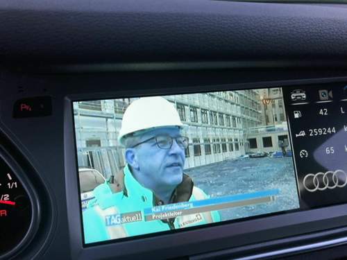

Hi leute!
ich habe mir das in meinen 2006er 4f mit MMI 2G eingebaut aber leider nie ganz fertig gestellt.
https://www.carberry.it/
die einbindung am can bzw. die einbindung des touch wurde aus feulheit nie abgeschlossen
webradio, youtube und auch iptv funktioniert einwandfrei mit den system und ist eigentlich auch sehr kostengünstig
für alle gänige fahrzeugmarken sind die passenden schnittstellen schon onboard bzw. auch in der software vorbereitet. das video signal habe ich mit meinen bestehenden DVB-T Tuner eingespeist.
einbauzeit ca. 3 std. mit touch und can einbindung entspechend länger

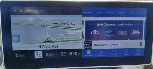

Eine Sache, die mich nervt, ist dass man trotz der Breite des Bildschirms immer nur eine App sehen kann und dann immer zwischen z.B. Navi und Musik hin und her schalten muss.
Das Problem habe ich gelöst, indem ich "Größe der Ativitäten erzwingen" in den "Entwickleroptionen" aktiviert habe.
Dadurch kann man erzwingen, dass sich alle Apps mit einer anderen App den Bildschirm teilen. Leider mögen das nicht alle Apps und manche crashen dann erstmal, irgendwann funktionieren sie aber (zumindest alle, die ich bisher ausprobiert habe). Diejenigen, bei denen es für mich von Belang ist, funktionieren bisher normal.
Eine App (here WeGo maps)
Zwei Apps (here WEGo und SiriusXM Radio)
