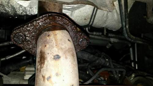

Anbei ein Bild, oben im Bild ist nach hinten, zum Flexrohr hin. Der Flansch geht schräg nach oben weg. Nach unten zeigen nur die Linsenköpfe. Ich will nicht ausschließen, dass das eingeschweißte Bolzen sind, aber dann sind sie am DPF. Die Muttern zeigen auf jeden Fall nach oben und schräg nach hinten. Theoretisch käme man von oben an sie ran, aber dann bräuchte man eine ca. 60 cm lange Verlängerungsstange und wohl auch noch ein Kardangelenk, weil sie gegenüber dem Durchgriff am Motor vorbei etwa 20° nach hinten verkippt sind.
Die Zeichnung ist aus der Pressemitteilung von Ford zur Einführung des PSA-DPFs, die Carli mal verlinkt hatte. Auch hier sieht man die Halterung am Motor (genaugenommen ist die Lasche am Getriebegehäuse verschraubt) und die am DPF-Flansch befindlichen und nach oben zeigenden Gewindebolzen.
Wenn die wirklich verschweißt sind, dann habe ich nach Ausbohren ja das nächste Problem! Aber von oben Abflexen wäre ähnlich schlimm, abgesehen davon, dass ich an die linke Schraube von oben mit der Flex gar nicht drankäme.

es sieht wohl wirklich so aus dass es 2 Versionen der Verschraubung gibt.
Bei meinem Focus sind am Flexrohr Bolzen angeschweisst die von oben durch die Löcher am DPF gesteckt werden und von unten mit Muttern verschraubt sind. An die kommt man relativ gut ran. Alle DPF die ich bisher gesehen habe waren so befestigt. Die ganzen Nachbaufilter die im INet angeboten werden sind auch für diese Art der Befestigung vorgesehen. Vielleicht hat Ford das in der Serie geändert.
Wenn die Muttern von oben zugänglich sind ist die Sache natürlich wesentlich schwieriger. Ich hoffe Du kriegst es trotzdem hin.
Ja, auf den Fotos aus dem PDF von S. 1 hier sieht es wohl aus wie bei Dir:

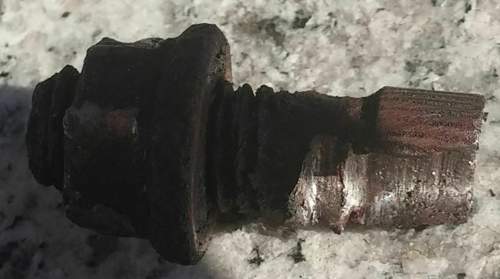

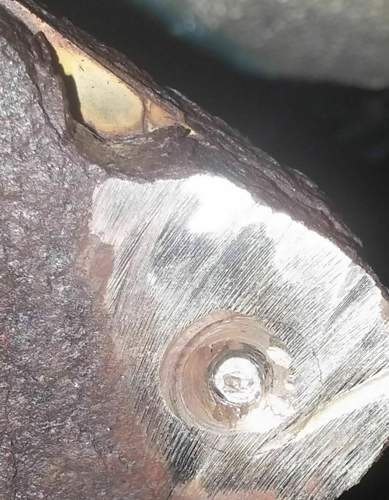

Ich bin jetzt ein bißchen weiter. Die die Außenseite des DPF-Flansches konnte ich rechts freiflexen. Da war schon sichtbar, daß der Bolzen nicht eingeschweißt, sondern gepresst ist. Ich habe noch ein ordentliches 8 mm - Loch in die gefräste Fläche reingebohrt, dann konnte ich den ganzen Bolzen austreiben.

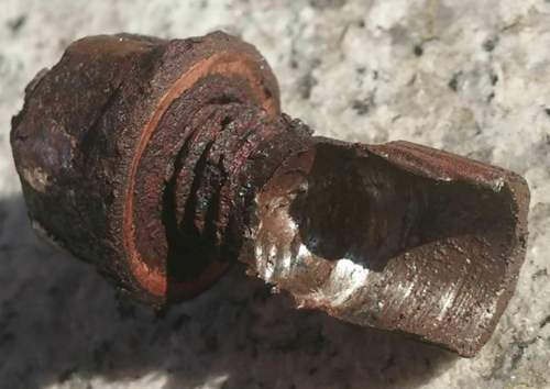

Es handelt sich um eine M10-Schraube mit einem ca. 11 mm durchmessenden gezackten Teil zwischen Gewinde und dem weggefrästen Linsenkopf. Die Unterlegscheibe ist verkupfert, aber die Mutter darüber absolut nicht.
Bei der anderen Schraube bin ich mit der Flex nicht mal an den Linsenkopf rangekommen, sie ist aber schon stärker ausgebohrt als die rechte Schraube. Ich werde jetzt mal versuchen, mit einer Dremel-Trennscheibe die Reste vom Linsenkopf abzufräsen.
Wenn ich es nochmal machen müßte, würde ich wahrscheinlich gar nicht erst bohren, sondern gleich die Linsenköpfe abfräsen und erstmal versuchen, so auzutreiben.

"... sondern gleich die Köpfe abfräsen und erstmal versuchen, so auzutreiben."
Also, ich hab die eine Halteschraube am DPF-Bogen zum Flexrohr durch den Kopf aufgebohrt, so dass ich die Schraube von der anderen Seite abbrechen konnte und mich dieses Problems so entledigt!
So wird das an der Verschraubungsplatte zum Flexrohr aber wohl eher nicht möglich sein. Mit Warten, Caramba, Warten, ... habe ich die beiden ebenso eingepressten Verschraubungen bei mir mit Steck- und Ringschlüsseln lösen können - so wie deine aussehen weiß ich nicht, ob sich das lohnt, würd ich vielleicht gleich ausbohren. :-/

Ungefähr 10 Dremelflexscheiben und 5 Haltestifte später habe ich den linken Linsenkopf ab. Rausschlagen des Bolzens ging ganz einfach.
Die Lasche, die bei ehrentrudis nicht abgehen wollte, war bei mir schon gebrochen und drehte mit der Mutter mit, d.h. der DPF hing nur am Turbo und am Flexrohr!?!
