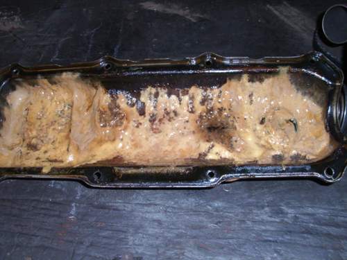

Habe mal zwei Bilder Hochgeladen vom Meßstab und Deckel.
Öl sieht komisch Grau aus. Ich habe auf dem Golf mal das LIQUI MOLY MoS2 Leichtlauf 10W-40 reingekippt. ich meine das sieht so aus.
Wenn das Öl mehr wird, und grau, bzw weiß wird, kann die Dichtung Wasser/Ölkanal undicht sein. Oder sie ist so Morsch, daß auch Wasser in den Brennraum gelangt. Hier war die Dichtung (Opel Corsa) undicht, daß Überdruck im Kühlsystem war, und auch Wasser verbraucht wurde. Kontrollier aber trotzdem nochmals, ob am Kühler, Schläuchen, Anbaustutzen was undicht ist. Hat er beim Ölfilter ein Ölkühler?

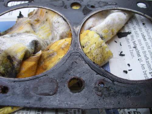

Deine Kopfdichtung ist durch.
Dann hat er weiße Fahne am Auspuff.
Öldeckel und Stab sehen normal aus, da ist kein Wasser bzw. brauner Schaum.

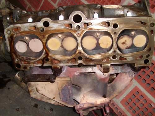

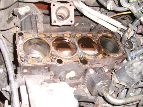

Das ist komischerweise ein weit verbreiteter Irrglaube.
Die ZKD trennt Öl, Kühlmittel und Verbrennungsdruck voneinander. Das wird aber in den allerseltensten Fällen schlagartig alles in alle Richtungen undicht. Häufigster Defekt ist eine Verbindung vom Brennraum zum Kühlmittel und dabei passiert im Öl gar nichts.
Oder der Steg zwischen zwei Zylindern, dann ist weder was mit Wasser noch mit Oel. Zwischen Wasser und Oel gehen die eher selten durch.

Wenn die ZKD zwischen Verbrennungsraum und Wasserkanälen durch ist, qualmt es weiß. Aaaber, wenn dieser Schaden nur klein ist, dann siehst Du das selbst während der Fahrt nicht im Spiegel, nur der Hinterherfahrende. Es wird schnell verwirbelt.
Und brauner Schaum nur, wie @GLI gesagt hat.
Danke für die Aufklärung. Ich werde dann mal wohl das auto zur werkstatt bringen und die kopfdichtung tauschen lassen.
