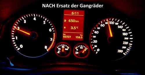

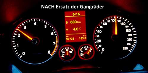

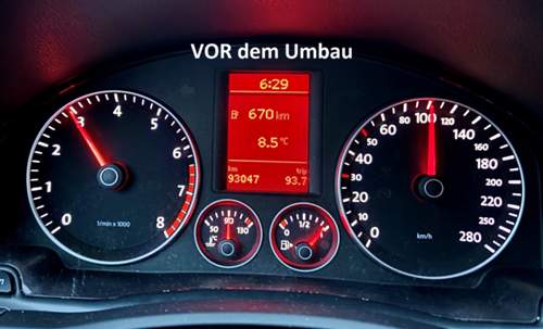

Hallo zusammen.
Ich möchte gerne meine Erfahrungen mit einem neuen Gangradpaar für den 5. Gang mitteilen.
Zur Ausgangssituation:
Ich fahre einen Volkswagen Golf 5 aus 05/2007, -Motorkennbuchstabe BUD - 1.4 Liter 59kW/80 PS
-Getriebekennbuchstabe JHU - Übersetzung Achsantrieb 68:15 = 4,533, ein 02T Getriebe, intern 0AF
Ich habe diesen Thread hier aufmerksam verfolgt und wollte eigentlich ein 6-Gang Getriebe einbauen.
Da ich mich aber vor dem erheblich Arbeits- und Kostenaufwand gescheut habe, bin ich zu dem Entschluss gekommen, einen „verlängerten 5. Gang“ einzubauen.
Die passenden Gangräder habe ich mir bei „Erdek Auto“ aus Menden besorgt.
Ich habe mich dabei bewusst für die Kombination 35/52 Zähne entschieden, also ein Übersetzungsverhältnis von 0,673. Zum Vergleich: vorher hatte das Getriebe einen 5. Gang mit einem Übersetzungsverhältnis von 0,812, also Gangräder mit 39/48 Zähnen.
Im Anhang findet ihr Fotos meines Tacho bei unterscheiden Geschwindigkeiten.
Noch mehr Bilder…
@Tom082020 schrieb am 16. April 2024 um 09:49:44 Uhr:
Noch mehr Bilder…
Danke für Deinen Beitrag. Das ist ja schon eine deutliche Absenkung. Bist Du subjektiv zufrieden? Oder musst Du bei 140 und Gegenwind auf der Autobahn zurückschalten? 😉
PS: Du hast nicht zufällig einen Tempomat?
@golfmanhattan schrieb am 16. April 2024 um 12:02:45 Uhr:
Noch mehr Bilder…
Ja, die geänderten Drehzahlen steigern den Komfort enorm.
Die „Geräuschbelästigung“ hat deutlich abgenommen.
Auch der positive Einfluss auf den Kraftstoffkonsum ist nicht zu vernachlässigen.
Spritzig im letzten Gang ist auf jeden Fall anders…
Es ist tatsächlich ein reiner Schongang. Das heißt nicht, dass es jetzt ein langsames Auto geworden ist.
Das war der Golf vorher schon. :-)
Ich bin sehr zufrieden mit der Änderung.
Einen Nachteil gibt es aber doch: Die Geschwindigkeitsregelanlage oder der Tempomat ist im 5. (geänderten) Gang auch bei meinem Golf ohne Funktion. In allen anderen Gängen ist die Funktion gegeben.
